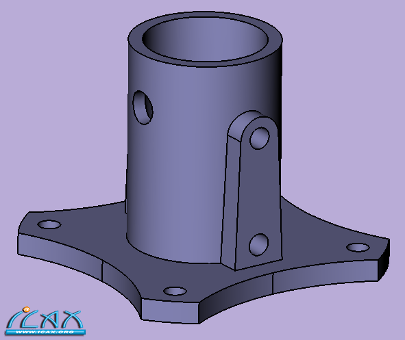

6.使用同样的方法,使flange组件的XZ平面和装配环境的XZ平面保持重合。之后隐藏外部基准面。
图43

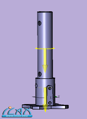

7.使用“插入组件”命令,从列表中选择“Tube”组件,并将组件放置到一个远离法兰的位置。
8. 使用“对齐组件和实体”命令,选择Tube组件的外圆柱面和“Flange”的内圆柱面,使用同心约束,重合方向为共面(设置重合方向时要根据重合面的方向而定)。
图44
