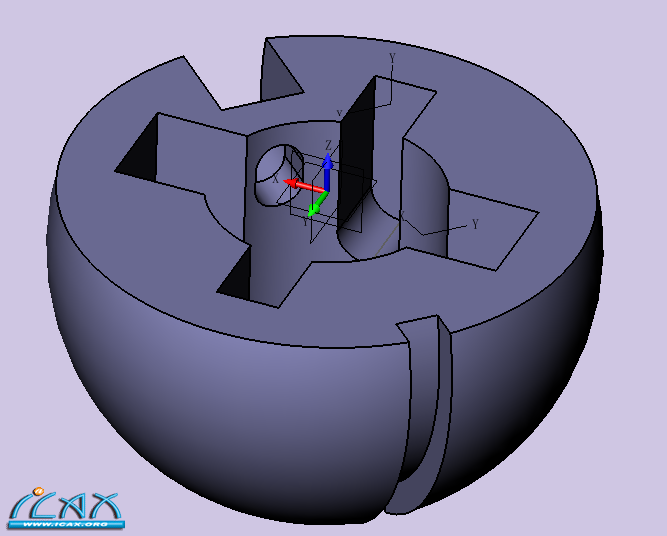

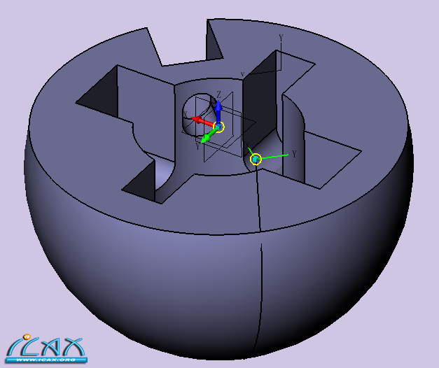

44.使用“基准面>基准平面”命令 ,几何体选择曲线1的上端点,并对齐到几何坐标系的XY面,X点选择原点。
图35
45.在基准平面上创建草图4 ,草图轮廓及标注如图36所示 。
图36
46.使用“标准扫掠>减运算” ,轮廓选择草图4,路径选择曲线1。
图37
