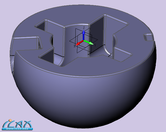

摘要: 吊扇装配设计一、创建模型1. 创建一个多对象文件,命名为“My Fan”。2. 在多对象文件内创建一个新零件,命名为“Support Pin”。3. 使用圆柱体命令,圆柱体中心为(0,0,0),半径为3mm,长度为30mm。图14. 退出当前 ...
47.对模型的所有尖锐边添加圆角 ,圆角半径为0.5mm。
图38
