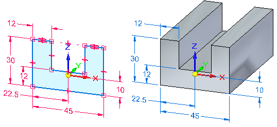

草图消耗和尺寸迁移
在同步零件和钣金环境中,通常绘制 2D 草图几何体,用于在实体模型上构造特征。在同步环境中使用草图元素构造特征时,只要可能,便会消耗草图元素,而且您放置在草图上的 2D 尺寸会迁移到实体合适的边上。
当在“路径查找器”中选择草图以控制是否消耗草图元素并迁移尺寸时,可以使用快捷菜单上的“迁移几何和尺寸”命令命令。
自动草图消耗和尺寸迁移
默认情况下,将为新建文档设置“迁移几何和尺寸”命令。使用它们构造特征时,会自动消耗草图元素,并且自动迁移 2D 尺寸。在构造特征之后,2D 草图几何体会移动到“路径查找器”中的“使用的草图”收集器,并且 2D 尺寸将作为 3D PMI 模型尺寸进行迁移。
在“路径查找器”中选定草图时,通过在快捷菜单上清除“迁移几何体和尺寸”命令,可以禁用草图元素的自动消耗和逐个草图基础上 2D 尺寸的迁移。

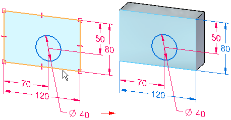

部分迁移的草图和尺寸
在很多情况下,单个草图上仅有部分草图元素可用于构造特征。如果是这种情况,则仅消耗和迁移选定草图元素和关联的 2D 尺寸。
在此过程中,尺寸和约束可能同时与体边和剩余草图几何体相连接。如果草图包含层叠的尺寸,则部分层叠中的尺寸将可能独自迁移。其他尺寸(如坐标尺寸)将直到附加了它们的所有 2D 几何体都已用于构造特征之后才会迁移。
当继续使用剩余的草图元素构造特征时,会消耗草图元素,并迁移尺寸。
迁移之后的尺寸锁定状态
默认情况下,2D 尺寸是锁定的。将这些尺寸迁移到 3D 模型时,它们仍然保持锁定状态。

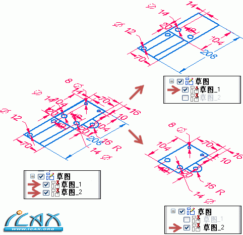

使用可合并的草图
可以使用快捷菜单上的“合并共面草图”命令控制草图在同步零件或装配中是否与另一个共面草图相合并。
虽然此命令在同步零件、钣金和装配文档中均可用,但是合并属性在使用装配草图时最有用;而且,在将传统零件和装配转换到同步文档时,它也有其用处。
在设置草图的“合并共面草图”选项时,下列规则和条件将适用:
与可用空间中草图共面绘制的新草图元素将添加到现有草图。要将新共面草图元素创建为单独草图,您可以选择现有草图,然后在绘制新共面草图元素前清除“合并共面草图”命令。
如果两个草图在移动操作中变为共面,草图将与另一个草图相合并。
在零件和钣金文档中,将为可合并的草图自动启用草图区域。在启用草图区域后,您可以使用“选择”工具用草图构造特征。可以清除快捷菜单上的“启用草图区域”命令以禁用草图区域。
在零件和钣金文档中,将自动为可合并的草图启用草图消耗。在启用草图消耗后,从草图构造特征时,会消耗草图元素。您可以清除快捷菜单上的“迁移几何体和尺寸”命令以禁用草图消耗。
在“路径查找器”中使用了特别的符号,指示草图为可合并的草图、不可合并的草图还是活动草图。
图例
可合并的草图
不可合并的草图
活动草图(显示为可合并的活动草图)
装配草图
在装配中创建布局草图时,不可合并的草图最为有用。不可合并的草图使绘制共面的多个草图成为可能。如果要创建代表新装配的单独零件或子装配的单独共面草图,这会很有用。不可合并的草图使显示、隐藏或移动一组草图元素变得简单。
