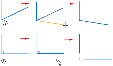

您能够以各种方式移动和更改未对其应用任何关系的元素。例如,当两条直线之间不存在任何关系时 (A),一条直线的移动和更改对另一条直线没有任何影响。如果在两条直线之间应用垂直关系 (B),并移动一条直线,则这两条直线仍将保持垂直。

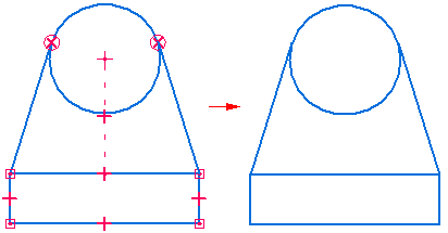

在元素之间应用关系后,即使您修改任一元素,关系也会保持下来。例如:

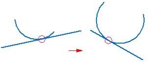

如果一条直线与一个圆弧共享相切关系,则无论修改它们中的哪一个,它们都保持相切。
如果一条直线与一个圆弧共享连接关系,则无论修改它们中的哪一个,它们都保持相连。
关系还保持物理特征,如大小、方向和位置。
可以借助相等关系使两个圆的大小相等。
可以借助平行关系使两条直线的方向平行。

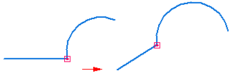

可以借助连接关系将一条直线与一个圆弧相连。
