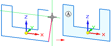

在零件或钣金文档中,当您绘制形成封闭区域的 2D 草图元素时,封闭区域自动显示为草图区域 (A)。如果在着色视图中进行操作,则闭合区域也显示为着色。
在零件或钣金文档中,可以通过使用“选择”工具使用草图区域构造特征。当一系列草图元素自身闭合 (A),或当草图元素与一条或多条模型边形成闭合区域 (B) 时,将自动形成草图区域。

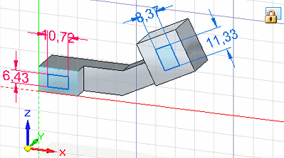

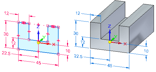

可以添加尺寸和几何关系来控制草图元素的大小、形状和位置。还可以相对于坐标系的主轴标注尺寸和几何关系。在随后的设计修改过程中,这尤其适用于对称零件。例如,相对于基坐标系的 X 轴和 Z 轴标注 10 mm 和 22.5 mm 的尺寸。

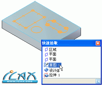

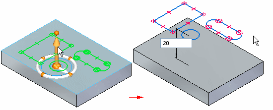

有时您可能想要将整个草图移动或旋转到空间中的新位置。默认情况下,在图形窗口中使用“选择”工具来选择草图元素时,只能选择草图区域或选定的草图元素。
要选择整个草图,可在“路径查找器”中选择草图条目,或可使用快速拾取在图形窗口中选择草图。
然后可使用方向盘将草图移动或旋转到空间中的新位置。
如果移动中的草图成为到另一个草图的共面,则两个草图会合并到一个草图中,除非已为其中一个草图清除了“合并共面”草图选项。
