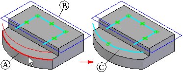

将零件边或草图元素复制到当前草图平面上。例如,选择零件边 (A) 以投影到当前草图平面 (B) 上。投影的边 (C) 随后可以在当前草图中使用。
可关联地或非关联地投影元素。
