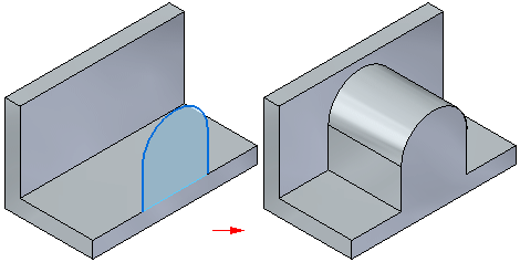

摘要: 2D 草图几何体定义用于创建基本实体的横截面形状,或者定义用于在现有实体上创建特征的形状。草图是以 3D 模式在平的面或参考平面上绘制的。您将锁定到平的面或参考平面,以绘制草图几何体。开放和封闭草图均可用于创 ...

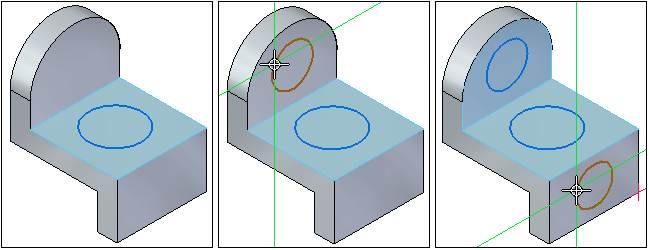

自动草图平面锁定
当您启用一个使用草图平面的命令,并接着将光标定位在一个参考平面或平的面上时,该参考平面或平的面 (A) 将高亮显示,且平面的边 (B) 也将高亮显示,以指示当前草图平面的 x 轴。从光标向外延伸的对齐直线自身也和光标下的平面对齐。如果您要手工锁定草图平面,则也会显示一个锁定符号 (C),这将在稍后进行讨论。
当您单击以定位草图元素的起点时,草图平面将自动锁定到高亮显示的平面或面。对齐线 (A) (B) 在您绘图时一直显示,以指示当前草图平面的 X 轴和 Y 轴。
草图平面保持锁定状态,直到您单击右键来重新启用当前命令,或启用另一命令。这确保了所有草图输入都处于当前草图平面内。
草图平面锁定使您可以轻松地在模型的多个面上快速绘图。例如,在绘制了第一个圆后,可以单击右键来重新启用命令,然后在第二个面上绘制圆,再次单击右键,然后在第三个面上绘制圆。
