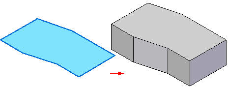

您将绘制同步草图,以在构造任何特征之前确定零件的基本形状要求。可在基坐标系的主平面、模型上的平面或参考平面上绘制同步草图。然后可使用这些草图创建基于草图的特征,如添加或移除材料的拉伸特征。

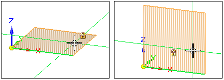

草图入门是比较简单的。当对元素绘制草图时,您开始放置这些元素后,它们会移到直接位于光标之下的坐标系平面、平的面或参考平面上。
当开始处理新零件时,通常将在基坐标系的三个主平面中的一个上绘制草图。例如,可在基坐标系的 XZ 主平面上绘制新零件的第一个草图 (A)。
您可看到将在哪一个坐标系平面上进行绘制,因为光标下的平面会高亮显示;并且从光标延伸出的对齐线将根据光标所在的平面进行动态调整。
在通过单击定义元素(例如,线)的第一个端点时,将草图输入锁定到当前平面。

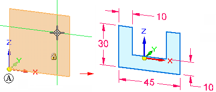

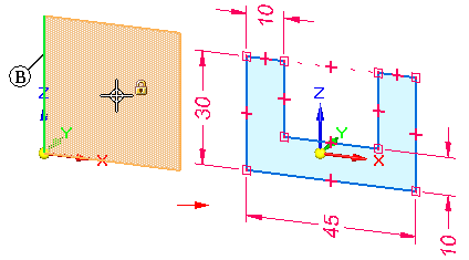

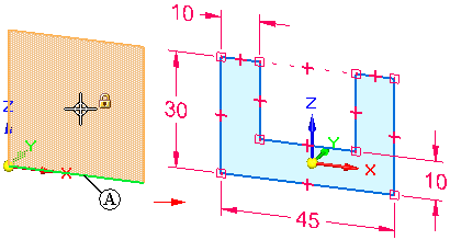

草图平面 X 轴方位

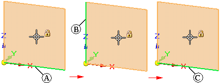

当您高亮显示要在其上绘制草图的坐标系平面、平的面或参考平面时,将自动显示默认的 X 轴方位 (A)。
当您正在定义草图平面并且默认的 X 轴 (A) 已高亮显示时,可以使用快捷键来更改 X 轴方位。例如,可按 N 键来选择下一个线性边 (B),或按 B 键来选择上一个线性边 (C)。
当您正在定义草图平面时,用于定义草图平面 X 轴方位的有效快捷键显示在提示条上。
草图的 X 轴方位 (A) (B) 控制尺寸的尺寸文本对齐,并确定水平与垂直关系的水平轴和垂直轴。
