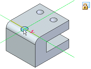

平面锁定
在放置孔特征时,可在光标悬停于平面上的同时按下 F3 键或锁定图标,以锁定此参考平面。
平面锁定适用于将多个孔置于单个面上的情况,因为无论您拖动光标的位置如何,所有的孔都相对于同一平面而放置。一旦锁定了平面,则可使用边参考来更精确地用尺寸定义孔的位置。
当锁定平面时,将在图形窗口的右上角显示锁定平面图标,并在锁定平面上显示平面对齐线。

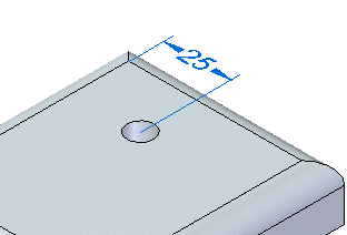

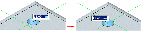

精确放置
当在孔放置工作流中锁定平面时,可将尺寸动态地标注在各事例上。可将光标悬停于一条边上并按下 M 键,以创建从圆心到边中点的尺寸:
按下 E 键以创建从圆心到最近的边端点的尺寸:
或按下 C 键以创建从圆周边的圆心点开始的尺寸。
在放置孔之前,可以键入尺寸值并将动态移动锁定到定义值。可从关键点以不同方向重新定义尺寸,方法是按下命令条上的“切换尺寸轴”按钮 或按下 T。
放置孔后,所有的精确放置尺寸都将保留为 PMI 尺寸。

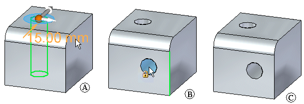

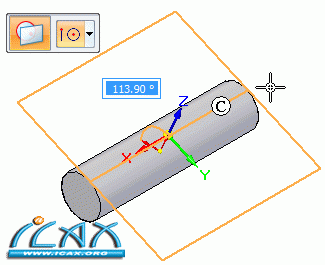

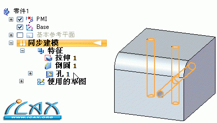

在圆柱中放置孔
在圆柱中放置孔时,当光标移至圆柱上方时按下 F3。“相切平面”命令将激活。可以通过动态拖动或通过输入角度值来放置相切平面,然后按 Enter。相切平面锁定后,可将孔移至切线上方 (C),孔将锁定至该切线。

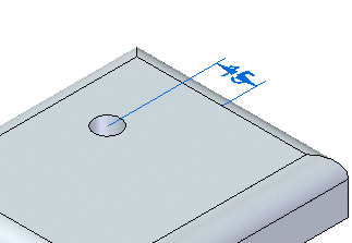

在“孔”命令中时,可在孔之间放置尺寸。也可以在放置孔之后对孔标注尺寸。

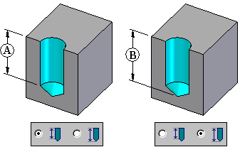

V 型孔底角度
使用“有限延伸”选项构造孔时,您可以使用“V 形孔底角度”选项指定孔的底部是平的还是 V 形的。
设置“V 形孔底角度”选项时,您还可以输入一个底角度值。您指定的角度表示总的夹角。还可指定有限深度值的测量方法。
您可指定将孔深度尺寸应用到 V 型孔底角开始处的孔平端部分 (A),或将孔深度尺寸应用于孔的 V 型底 (B)。

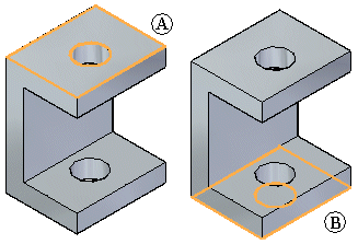

在 C 型模型上创建所有穿过的孔会创建从顶部平面 (A) 到底部平面 (B) 的起始-终止范围。
假定在面下创建拉伸
或在两个面之间创建拉伸。
如果编辑孔的尺寸,
则会更新孔尺寸,但孔不穿过新面。
同时,如果更改孔类型,则此更改仅应用于现有面。新面仍然没有更改。

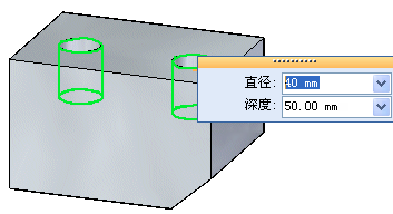

在以下示例中,将两个 100 毫米的有限深度孔作为块中的组进行放置。
左侧的孔没有完全穿透整个块,且已封盖。
如果选择左侧孔的手柄,则可以更改孔的深度和直径。
还请注意命令条上的孔类型设置为“有限深度”。
右侧的孔穿透块的整个深度,并且不会封盖。由于它没有封盖,因此该孔的全长将从“有限深度”更改为“穿透下一个”。
如果选择右侧孔的手柄,则可以更改该孔的直径,但不能更改孔的深度。
还请注意命令条上的孔类型设置为“穿透下一个”。

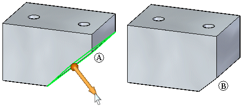

假定选择高亮显示面 (A),并将其拖到新位置 (B)。
如果选择右侧要编辑的孔,则它仍为起始-终止孔,并且不会封盖。
如果更改孔的直径,则直径会更改,但孔类型仍为起始-终止。
如果将孔类型更改为“有限”,则孔深度将变为原始深度 100 mm。
如果更改孔的深度,则组中两孔的深度将更改。
