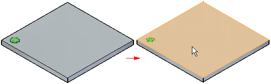

为阵列预览选择平面
可以选择任意平的面、参考平面或基本坐标系平面用于阵列预览。例如,要放置显示的矩形阵列孔,孔所穿过的平面必须合适于阵列预览。

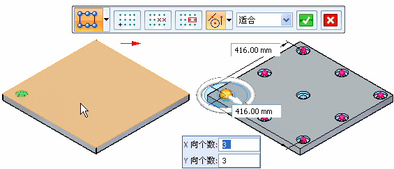

选择平的面时,将显示默认的预览阵列,同时还将显示多种屏幕上工具,您可以使用这些工具定义和编辑阵列参数。

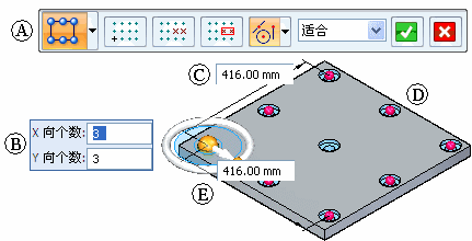

这些屏幕上工具包括命令条 (A)、事例计数框 (B)、动态编辑框 (C)、事例手柄 (D),以及方位矢量工具 (E)。

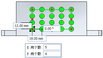

适合示例
对于“适合”选项,需要指定 X 和 Y 方向上的事例数量,并指定阵列的全局高度和宽度。自动计算 x 向间隔值和 y 向间隔值。
例如,可设置“适合”选项,然后指定 X 向计数为 5、Y 向计数为 4、宽度为 70、高度为 35。
自动计算各个事例之间的 x 向和 y 向间隔。
固定示例
对于“固定”选项,需要指定 X 和 Y 方向上的事例数量以及 X 向和 Y 向间距。自动计算宽度值和高度值。
例如,先设置“固定”选项,然后指定“X 向计数”为 5、“Y 向计数”为 4、“X 向间距”为 18、“Y 向间距”为 12。
自动计算宽度和高度。
使用动态编辑框和事例手柄

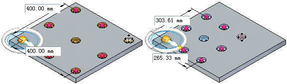

使用动态编辑框指定您所需的事例计数和间距的确切值。例如,在设置“适合”选项时,可以使用动态编辑框指定 X 和 Y 方向的事例总数以及阵列的全局高度和宽度。
也可以通过使用光标拖动事例手柄来更改阵列的高度和宽度。首先,将光标置于事例手柄上,然后将手柄拖动到新位置。高度和宽度框中的值将动态更新。

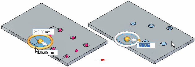

方向矢量工具与方向盘类似,您可以使用它操控阵列的角度方向。例如,可以使用方向矢量工具上的环面,通过拖动光标,动态旋转阵列。
可以使用方向矢量工具上的把手以 90 度为增量重新确定阵列的方向。

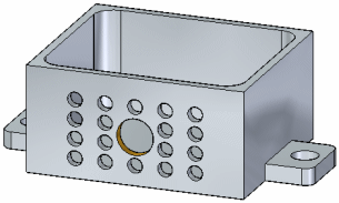

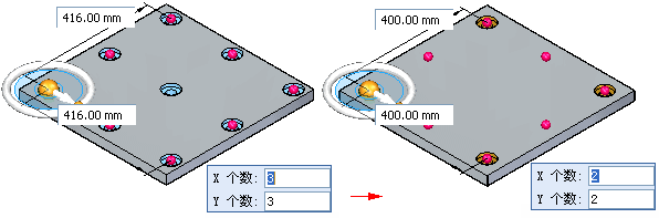

抑制阵列事例
可以抑制单个阵列事例或抑制一组阵列事例。可在构造阵列的同时抑制事例,或者可稍后编辑阵列以抑制事例。
抑制单个阵列事例

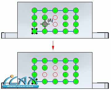

可使用命令条上的“抑制事例”按钮抑制阵列中的单个事例。在选定阵列特征后,可单击命令条上的“抑制事例”按钮,然后单击事例符号,以指定要抑制的事例 (A)。符号能更改大小和颜色以指示对应的事例已被抑制。
也可以拖动光标以栏选任何数量的事例。
当需要在大型阵列中定义间隙(例如,为另一个特征留下空间)时,此选项很有用。
还可以使用“抑制事例”按钮来显示被抑制的阵列事例。单击该按钮,然后选择要重新显示的被抑制事例。

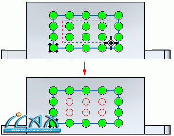

使用草图区域或平面抑制事例
也可以使用草图区域或平的面抑制阵列事例。在选定阵列后,可以单击“抑制区域”按钮,然后选择包含要抑制的事例的草图区域。区域中的事例将抑制,同时显示一个抑制方向箭头。
可以单击方向箭头指定抑制草图区域外的事例。

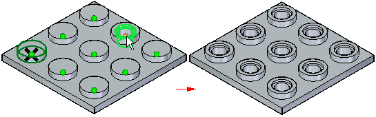

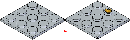

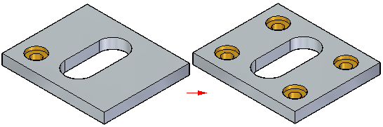

将新元素添加到现有阵列
在编辑现有阵列时,可使用命令条上的“添加到阵列”按钮将新元素添加到现有阵列。例如,可以将孔特征添加到阵列上的任意事例中。
然后,您可以编辑阵列特征,使用命令条上的“添加到阵列”按钮选择孔特征,并将其添加到阵列中。
您也需要指定要将孔特征添加到的事例位置。然后,特征即会添加到阵列中的所有事例。

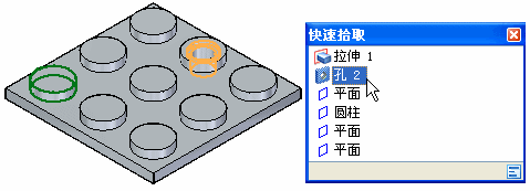

删除阵列事例
也可以删除阵列事例。将光标定位在要删除的阵列事例上。在出现省略号时,单击左键以显示“快速拾取”。然后,可以使用“快速拾取”来选择阵列事例,再按 DELETE 键删除它。
删除阵列事例时,软件实际上是抑制了阵列上的对应事例符号。在处理大型或复杂的模型时,删除(而不是抑制)事例非常有用,这是因为不必编辑阵列特征来抑制事例。要恢复删除的事例,可以使用显示抑制事例的工作流。
