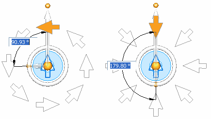

中心定向
中心定向 选项仅在使用径向填充时可用。
此选项提供对径向事例方位的控制。选中此选项后,方向盘会发生改变,并且环面内侧将显示一个箭头。此箭头可确定事例的方位。
下图显示了中心定向为关闭的方向盘显示。
下图显示了中心定向为开启的方向盘显示。方向盘的环面上将显示一个把手,环面中有一个箭头。选择把手或箭头,更改事例的方位。
请注意,随着中心定向角度值的更改,方向矢量上的第一个事例(标记为橙色以供辨认)也会按该值进行旋转。
