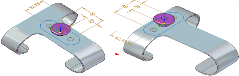

粘贴特征库成员时,方向盘的原点为特征库成员的原点。保持方位和位置。粘贴特征库时不能定位关键点。可使用“移动”和“旋转”命令,对特征进行精确定位和定向。
定位后,面以分离的形式添加。可使用“附加”命令,将几何对象附加到新模型

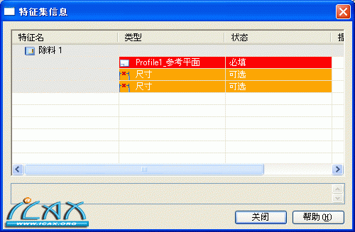

将有序成员放到应用程序窗口中时,即开始特征创建过程,类似于从头创建特征。此时将显示命令条和“特征集信息”对话框,使您可以定义用于在模型上决定库成员位置的必需元素和可选元素。
放置有序库成员的基本步骤包括:
定义必需元素,如轮廓平面和轮廓方向。
定义可选元素,如参考外部元素的尺寸。

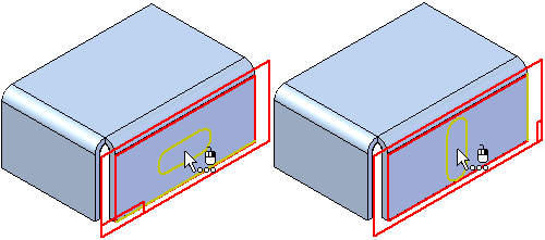

定义轮廓平面和轮廓方向
成员的轮廓与光标相连,以使您可以将特征定位在近似所需的位置。在平面或参考平面上移动光标时,特征的轮廓根据轮廓平面的 x 轴确定自身的方向。
还可以使用命令条上的“创建自”选项列表选择其他参考平面放置选项。
对于重合与平行参考平面,可以通过为轮廓平面定义不同的 x 轴来重新确定库成员的轮廓的方向。例如,定义重合的轮廓参考平面时,可使用键盘上的 N 键将下一条线性边选作 x 轴。正确确定了轮廓的方位后,单击以便定位库成员。

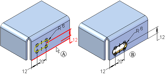

定义轮廓平面和轮廓方位后,就在面上确定了轮廓的位置,且“特征集信息”对话框将更新为列表中的下一个元素。如果列表中有参考外部元素的尺寸,则在图形窗口中显示第一个尺寸,以使您可以重新定义外部边。
放置库成员的同时重新定义尺寸边
要在放置库成员的同时重新定义尺寸的外部边,只需选择图形窗口 (A) 中的相应边即可。尺寸与所选边相连,使用显示的尺寸值 (B)。轮廓更新其位置,并且如果列表中还有其他参考外部元素的尺寸,则也将其显示在图形窗口 (C) 中。
然后可以选择下一个尺寸的边 (A),且轮廓再次更新 (B)。如果这是“特征集信息”列表中的最后一个元素,则在图形窗口中显示完整特征。定义库成员时,尺寸的值反映原始尺寸值。

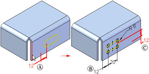

放置库成员的其他副本

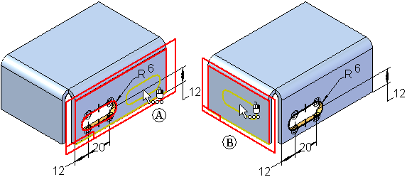

放置库成员后,可以使用命令条上的“重复”按钮放置其他副本。可将副本放置在同一面 (A) 上,也可以将副本放置在不同面 (B) 上。
如果将其他库成员放置在与原始成员相同的面上,则可能要避免将两个副本彼此重叠。如果为参考外部元素的尺寸选择相同的边,则第二个成员将放置在第一个成员的正上方。这可能会导致特征失败,但可以通过以后编辑特征的尺寸来修复它。

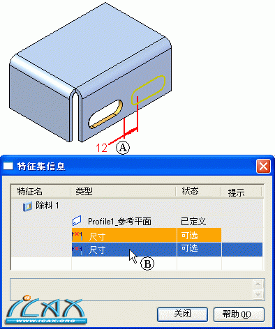

在放置库成员过程中,还可通过不选择某个尺寸的边来避免此问题。例如,可通过单击“特征集信息”对话框 (B) 中的下一行跳过所显示的 12 毫米尺寸 (A)。

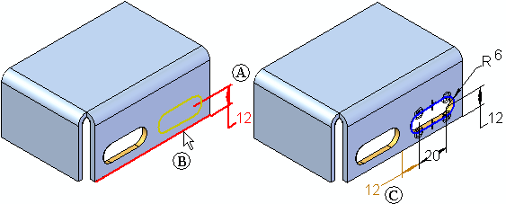

下一个尺寸显示在图形窗口 (A) 中。在这个示例中,可以选择相同的边 (B) 作为第一个成员。轮廓和特征放置在面上,被跳过的尺寸显示为失败的颜色 (C),表示它需要定义外部边。然后可关闭对话框,并编辑此特征以定义尺寸边并编辑其值。

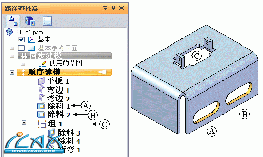

有多个特征的库成员
可以创建包含多个基于轮廓的特征的库成员。对于此类成员,每个基于轮廓的特征的参考平面在“特征集信息”对话框中都被捕捉为必需元素。在放置时,必须重新定义库成员中每个特征的轮廓平面。
放置后的特征库成员行为以及特征组
将特征库成员放置在模型上后,它们被视为与手动构造的特征相同。以相同方式编辑它们。为包含多个特征的库成员在“特征路径查找器”中创建特征组。在此示例中,有三个特征库成员放置在模型上。其中两个有单个特征 (A) 和 (B),另一个有多个特征 (C)。请注意只定义了一个特征组。
