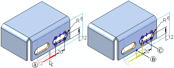

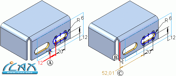

要以后重新定义尺寸的父边,请执行以下操作:
步骤 1. 在“特征路径查找器”中或图形窗口 (A) 中选择特征,然后单击“选择工具”命令条上的“动态编辑”按钮 (B)。轮廓和尺寸显示在图形窗口中。任何失败尺寸 (C) 都使用“失败”颜色显示。
步骤 2. 选择要重新连接的失败尺寸 (A)。尺寸手柄显示 (B) (C)。
步骤 3. 将光标放置在适当的尺寸手柄 (A) 上,然后将手柄拖动到要连接的尺寸的边 (B) 上。请注意,尺寸值会更新以反映外部边和轮廓元素 (C) 之间的当前距离。
步骤 4.
将尺寸编辑为所需的值。
