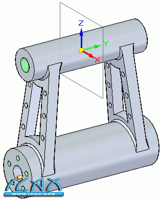

镜像
构造选定元素关于所定义平面的镜像副本。
您可对以下的任一项进行镜像:
模型体的面
曲面
面集
过程性特征,例如孔事例和阵列
整个模型体
镜像平面可以是参考平面或平的面。
活动:镜像面和特征
概述
本活动将演示镜像面和特征的方法。
目标
在本活动中,您将:
镜像孔特征。
镜像其他元素,例如面和体特征。

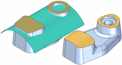

替换面命令
替换零件上的所选面。替换面可以是构造曲面、参考平面或零件上的其他面。替换多个面时,被替换的面不能相互接触。
当您用构造曲面替换面时,完成特征的时候将自动隐藏结构曲面。
如果正在替换的面的边上已应用了倒圆,则在完成替换面操作后,重新应用倒圆。
