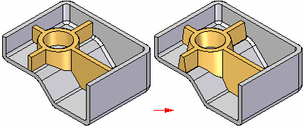

有几种特征可广泛用于塑料零件的设计,而这些塑料零件常见于我们的日用消费品中。
Solid Edge 提供以下命令:
筋板
网格筋
通风口
止口

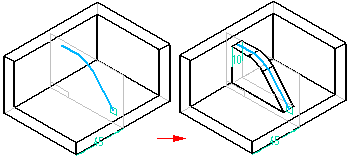

 筋板命令
通过拉伸轮廓构造肋条。“方向”和“面”步骤允许您控制筋板的形状。
构造同步筋板特征
选择同步“筋板”命令时,命令条将引导您完成以下各个步骤。“筋板”命令需要现有草图。
步骤 1. 选择步骤 - 选择用于定义筋板特征的草图元素。
步骤 2. 筋板厚度步骤 - 在动态编辑框上,键入筋板厚度值,然后按 Tab 键。
步骤 3. 延伸步骤 - 将草图元素的端部延伸至其与零件相交为止的选项。
步骤 4. 有限深度步骤
选项打开 - 设置筋板延伸量,以使草图元素投影指定距离,到达轮廓平面的任意一侧。(网格筋并非一直投影到零件上的现有面。)在值编辑框中键入距离。
选项关闭 - 将网格筋上垂直于草图平面的面延伸至零件上的现有面。
步骤 5. 对齐步骤 - 定义草图上要创建筋板的一侧。
步骤 6. 侧步骤 - 使用方向盘定义筋板的方向。
步骤 7. 完成步骤 - 单击“接受”按钮以创建特征。
构造有序筋板特征
选择“筋板”命令时,命令条将引导您完成以下步骤:
步骤 1. 平面或草图步骤 - 定义肋的轮廓平面或指定要使用现有草图。
步骤 2. 绘制轮廓步骤 - 定义筋板的参考平面时自动激活此步骤。当编辑肋条时,可以选择此步骤来编辑肋条轮廓。
步骤 3. 方向步骤 - 定义要朝哪个方向投影轮廓以形成肋主体。
步骤 4. 选择方向 - 定义要朝哪一侧偏置轮廓以形成肋的厚度。
注释:
默认情况下,所有筋板对称地进行偏置。如果不希望对称偏置肋,请单击“选择方向”按钮,并定义要偏置的轮廓一侧。
步骤 5. 完成步骤 - 处理输入并创建特征。

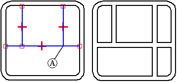

网格筋命令
构造一系列腹板。在同一操作中构造的所有网格都将成为单个网格筋特征的一部分。
网格筋垂直于草图平面而构造。腹板草图两侧的腹板材料的厚度始终保持对称。此命令与“筋板”命令不同,“筋板”命令允许您指定肋的材料面。
当使用“延伸轮廓”选项构造复杂的网格筋时,轮廓元素顶点上的连接关系会影响结果。例如,未在垂直轮廓线 (A) 和水平线之间应用连接关系时,会将相应的腹板延伸到零件的边。
如果将连接关系应用于顶点,则网格不延伸。
还可以指定将工程图添加至垂直于轮廓平面的网格筋特征上的面中。
控制网格肋定义
在顺序建模环境中,用于创建网格肋的草图可控制特征。使用“编辑轮廓”命令可添加尺寸以及添加或移除元素。
在同步建模环境中,初始草图可定义网格肋。在创建特征期间会使用草图且草图与网格肋特征不关联。创建特征之后,可添加尺寸来控制网格肋。可标出到肋板中点的尺寸。在命令条上,必须打开中点关键点选项以定位肋板中点,从而标出到此中点的尺寸。要删除肋板剖面,请选择要移除的肋板端上的两个面,然后按 Delete 键。要将新剖面添加到网格肋,必须创建新的肋板。
