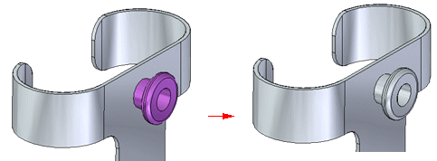

粘贴元素
“粘贴”命令将在指定位置插入元素。粘贴元素时,您可以按 F3 来锁定至某个平面。
一旦粘贴,您就可以使用方向盘将几何体移到所需的位置和方向。
放置之后,任何封闭的实心体均作为实体粘贴到模型。但是,面和制造特征是作为拆离的几何体添加的。一旦粘贴,则使用“附加”命令将几何体作为实体附加到模型。
注释:
您可以在附加几何体前后移动或旋转几何体。

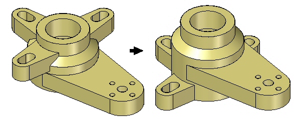

活动:复制和移动面集
概述
本活动将演示由于设计更改而在一个零件中复制和移动设计特征的方法。
目标
在本活动中,您将:
延伸一个面(这代表了设计更改)。
复制一个面集。
将此集拖到另一个位置。
删除原始集。

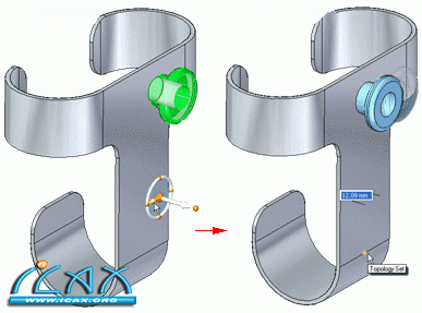

活动:复制和粘贴面集
概述
本活动将演示从一个文档向另一个文档复制和粘贴设计特征的方法。
目标
复制一组现有的设计特征并将它们粘贴到另一个零件。
在本活动中,您将:
创建一组用户定义的设计特征。
从此集合所在的文档复制它。
将此集合粘贴到另一个零件文档。
附加所粘贴的几何体。
精确地对面集标注尺寸。
