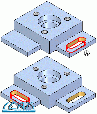

您可以使用 Windows 剪贴板来剪切、复制和粘贴零件和模型元素。 例如,您可以复制除料特征 (A),然后将其粘贴到零件 (B) 上的新位置。

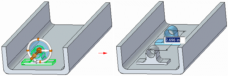

选择您要复制的元素,按 Ctrl 键,并单击方向盘上的某个箭头,其方向为您要复制的方向。要完成复制,可将光标拖动到新位置,或者单击或者键入距离,即可复制元素。
选择一个元素,然后在启动移动或旋转之后单击命令条上的“复制”按钮 。
右键单击一个元素并选择“复制”。
对某一元素按 Ctrl+C。
要在旋转过程中复制,请按 Ctrl 键,并单击方向盘的圆环。要完成复制,则将光标拖到新位置,然后单击或输入一个角度以复制元素。
您选择要复制的几何体后,将显示方向盘。方向盘的位置和方向得以记录。方向盘的位置是相对于选定几何体的,而方向是相对于源文档记录的。
