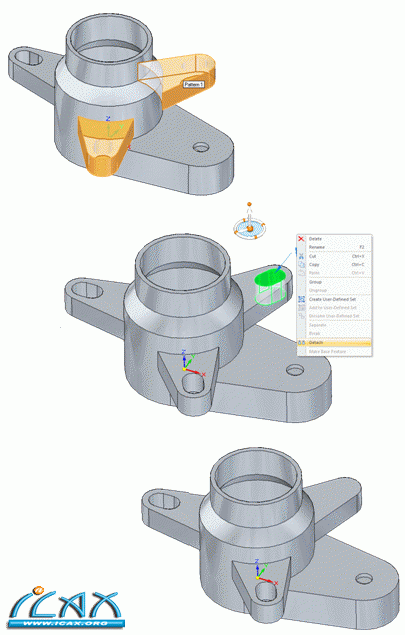

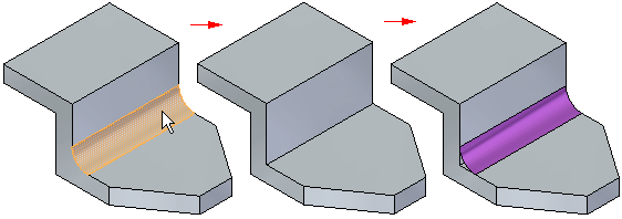

拆离面
当选定一个或多个面或特征时,可使用快捷菜单上的“拆离”命令来拆离面,或者可使用“移动”快速工具条上可用的“拆离”选项。可以在图形窗口或“路径查找器”中选择面。
当您使用“拆离”快捷菜单命令时,拆离的面自动隐藏在图形窗口中,且颜色变为构造颜色。可使用路径查找器显示面。
要成功地拆离面,必须保持实体的完整性。换言之,如果要成功进行拆离操作,则在面之间不允许有间隙。如果不能保留实体,则拆离操作将失败,而模型将不会更改。还将显示一条消息,告知您模型未修改。
当您拆离面时,相邻面通常会修改以确保实体模型的完整性。例如,当您拆离一个诸如圆形的圆角面时,相邻面的大小和形状会改变。

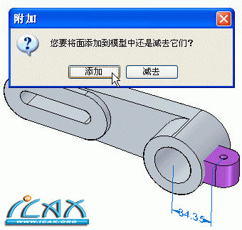

附加面
当在“路径查找器”或图形窗口中选择已拆离的面时,可使用快捷菜单上的附加命令来附加面。要成功进行附加,必须形成有效的实体。如果尝试附加的面没有形成有效实体,则显示一条消息。
在某些情况下,您可能能够调整已拆离面的位置,然后成功附加这些面。在其他情况下,可能无法形成有效的体。在这种情况下,您应考虑删除拆离的面,然后对面或特征进行再次建模。

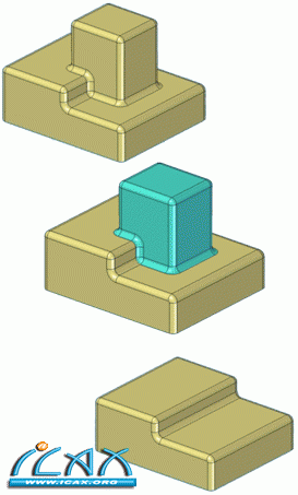

拆离面
拆离面或特征的主要方法及各自的优点:
如果您需要创建现有模型的新变体而不损害当前的设计,则可使用拆离。选择面或特征时使用快捷菜单上的拆离命令。
注释:
使用此快捷菜单命令时,拆离的面会在图形窗口中自动隐藏,而颜色会变为构造颜色。可使用路径查找器显示面。
可以将拆离的面集移动或旋转到模型上的新位置,然后重新附加它们。这可以使用“移动”命令条上的“拆离”选项。可以在图形窗口或路径查找器中选择面。
什么类型的面可以拆离?
“过程特征”可以完整地拆离。
折弯可以拆离。
阵列面可以拆离。重新附加不会将面重新引入阵列。
薄壁面可以拆离。重新附加不会重新建立薄壁面关系。
单个孔组实例可以拆离。

附加面
拆离面可在路径查找器或图形窗口中选定,然后使用快捷菜单中的附加命令重新附加到模型。
什么类型的面可以附加?
任何选定的构造体都可以附加到设计模型。
在模型边上,附加不具有“添加/移除”属性的面时,要求用户在附加时指定其行为。
附加不具有“添加/移除”属性的片体时,用户需要指定一个侧面。
附加实体时,用户必须指定附加时的行为(“添加”或“减去”)。
注释:
注释:
在某些情况下,您可能能够调整已拆离面的位置,然后成功附加这些面。在另外一些情况下,可能无法形成有效体,从而您应考虑删除这些拆离面并对它们重新建模。

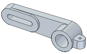

活动:拆离和附加面集
概述
本活动将演示为响应设计更改而拆离和附加面的方法。
目标
拆离一组现有的面并对模型进行更改。然后将它们重新附加到相同零件中。
在本活动中,您将:
拆离面。
延伸一个面(代表设计更改)。
重新附加面。

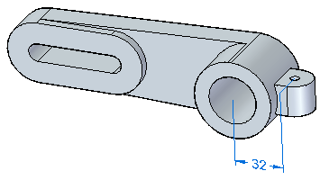

活动:附加
概述
本活动将演示如何附加面。
目标
将一个安装突出块附加到挂钩上。
在本活动中,您将:
移动面。
附加面。
