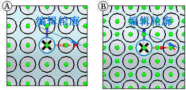

创建填充阵列后,已形成阵列的区域边界即会复制到阵列填充轮廓中。阵列填充轮廓不与原始草图/模型边缘相关联。可以编辑阵列轮廓。
要编辑阵列轮廓,请单击文本手柄编辑轮廓。
进行编辑后,阵列轮廓会发生改变,但是原始草图/模型边并不会发生改变。编辑完成后,阵列将更新为填充更新后的轮廓区域。在“编辑轮廓”模式中,窗口右上部分会显示一个图标 。单击此图标结束编辑。编辑后的阵列轮廓必须产生一个有效的封闭区域。如果轮廓有问题,则会发生错误。如果轮廓不正确,但接受了更新,则填充阵列将被删除。

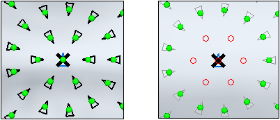

步骤 1. 在“填充阵列”命令条上,单击抑制 按钮。

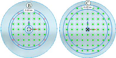

步骤 2. 所有未抑制的事例均将以绿点显示。单击要抑制的事例。抑制的事例以红色圆圈显示。单击一个已抑制的事例,则它会变为未抑制。
步骤 3. 在“抑制”命令条上,单击重置,使所有事例返回到未抑制状态。
步骤 4. 要抑制与区域边界重叠的事例,请在值框 (A) 中输入偏置值。该值是事例和边界之间的垂直距离。负值 (B) 按照偏置值抑制区域边界内的事例。正值 (C) 按照偏置值显示区域边界外的事例。

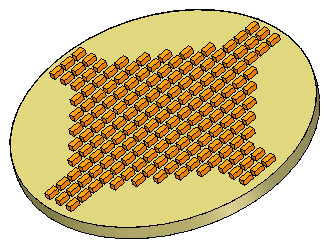

本活动涵盖创建填充阵列特征的步骤。将显示矩形、交错以及径向阵列的示例。活动显示如何编辑现有填充阵列定义,以及如何编辑阵列区域轮廓。
