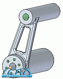

活动:圆形阵列
概述
本活动将演示圆形阵列操作特征。
目标
创建并修改孔的圆形阵列。

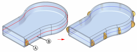

选择要进行阵列操作的元素和阵列曲线
选择要设置阵列的元素
沿曲线构造阵列的第一步是选择要进行阵列操作的元素。可在“路径查找器”或图形窗口中选择要阵列操作的元素。
选择曲线
选择要进行阵列操作的元素之后,可选择任意 2D 或 3D 草图、曲线或模型边以沿其进行元素阵列操作。
配置阵列
选择了阵列曲线之后,可配置阵列。首先选择阵列锚点。锚点是阵列的开始点。锚点必须是阵列曲线上的关键点。使用锚点上的动态箭头可选择阵列前进的方向。

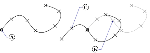

参考点是阵列中变换开始时的那个点。缺省情况下,参考点是锚点 (A)。要选择其他参考点,请单击命令条上的“参考点”按钮并单击阵列上的新点 (B)。阵列变换为新位置 (C)。

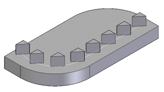

活动:沿着曲线阵列
概述
本活动将演示“沿曲线”阵列操作命令。
目标
处理沿某一曲线链排列的孔阵列。
在本活动中,您将:
创建阵列。
更改阵列的参数。
添加孔的事例。
