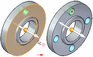

选择用于阵列预览的平面
可以选择任意平的面、参考平面或基本坐标系平面用于阵列预览。在选择平的面时,将显示默认的预览阵列。
在选择阵列平面时,也可以定义圆形阵列的旋转轴。例如,要放置显示的圆形阵列孔,孔所穿过的圆形平面的中心必须合适。在此示例中,使用快速工具条上的“关键点”选项,使将旋转手柄的轴置于圆形模型面的中心点变得简单。

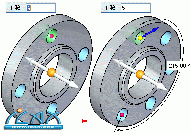

可以使用图形窗口中的命令条和动态编辑框定义您所需要的阵列参数。例如,您可以更改事例数量以及是否构造部分或完整圆形阵列。使用命令条上的“圆形/圆弧阵列”选项指定完整或部分圆形阵列。
可以使用以下放置选项来构造圆形阵列:
适合
固定
适合示例

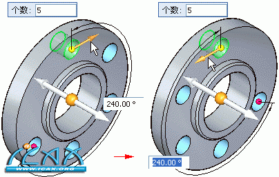

对于“适合”选项和完整的圆形阵列,需要指定事例数量。
如果指定部分圆形阵列,还可以指定该圆弧的扫掠角度和阵列方向。阵列方向控制是按顺时针还是逆时针方向复制阵列事例。通过单击方向箭头指定阵列方向,如下图所示。
固定示例

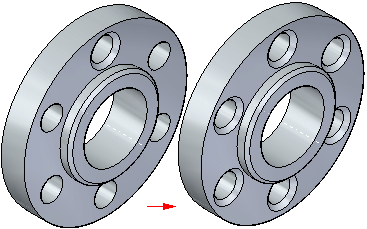

使用“固定”选项,可指定事例总数、事例间的角度间距和阵列方向。
也可以使用“固定”选项创建完整圆形阵列,其父特征和上一个事例之间的角度间距小于定义的角度间距。例如,阵列数为 8,定义的角度间距为 47°,则介于父特征和上一个事例间的角度间距将是 31°。

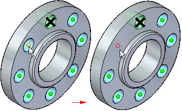

抑制单个阵列事例
可使用命令条上的“抑制事例”按钮抑制阵列中的单个事例。在选定阵列特征后,可单击命令条上的“抑制事例”按钮,然后单击事例符号,以指定要抑制的事例。符号能更改大小和颜色以指示对应的事例已被抑制。
也可以拖动光标以栏选任何数量的事例。
还可以使用“抑制事例”按钮来显示被抑制的阵列事例。单击按钮,然后选择要显示的被抑制事例。

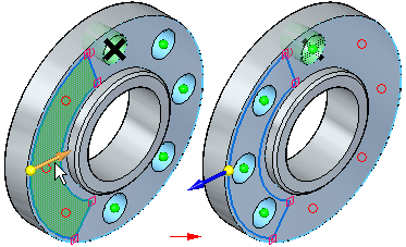

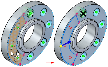

使用草图区域或平面抑制事例
也可以使用草图区域或平的面抑制阵列事例。在选定阵列后,可以单击“抑制区域”按钮,然后选择包含要抑制的事例的草图区域。然后,区域中的事例会被抑制,同时显示一个抑制方向箭头。
可以单击方向箭头指定抑制草图区域外的事例。

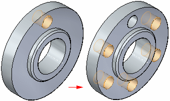

删除阵列事例
也可以删除阵列事例。将光标定位在要删除的阵列事例上。在出现省略号时,单击以显示“快速拾取”。然后,可以使用“快速拾取”来选择阵列事例,再按 DELETE 键删除它。
删除阵列事例时,软件实际上是抑制了阵列草图上的对应符号。在处理大型或复杂的模型时,删除(而不是抑制)事例非常有用,这是因为不必编辑特征来抑制事例。要恢复删除的事例,可以编辑阵列特征以便显示抑制的事例。
