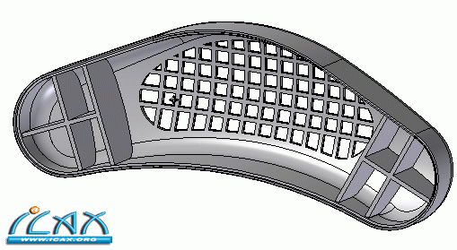

活动:消费性产品中的功能性特征
概述
本活动将演示如何放置塑料零件设计中常用的几个功能性特征。
目标
使用以下命令来完成汽车喇叭栏栅的设计。
通风口
网格筋
止口
