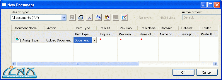

第一次保存新文档时,会显示“新建文档”对话框。此对话框用于将零组件 ID、版本和零组件名等属性指派给文档。Solid Edge 嵌入式客户端提供默认文档名和项类型。可以使用此对话框为项指定有意义的名称和描述,也可指定其他属性,例如要在磁盘上存储文档的文件夹。
“零组件 ID”、“版本”和“零组件名”是“新建文档”对话框上的必填字段,有助于组织和管理文档数据。

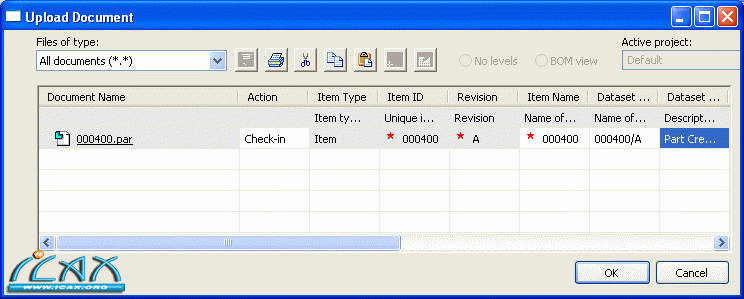

“关闭”命令将关闭活动的文档。如果从未保存过文档,则将提示您立即保存文档。显示“上传文档”对话框,以供您给文档指定名称,并指定要保存文档的文件夹和格式。
您可以更改此对话框上某些列的值,如“零组件名”列。或将此值设为“签入”或“上传文档”。
如果将此操作设置为“签入”,则会将文档保存到 Teamcenter 并可供其他用户使用。
如果将此操作设置为“上传文档”,则会将文档保存到 Teamcenter,但仍对您保持“签出”状态,且不可由其他用户编辑。
