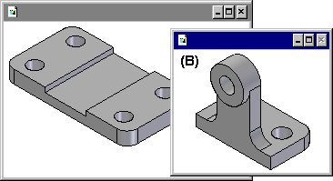

可使用“选项”对话框上的“装配”页面来指定后续零件是临时放置在装配窗口 (A) 中,还是显示在单独的“放置零件”窗口 (B) 中。
当设置“放置零件期间不要创建新窗口”选项时,零件会临时放在装配窗口中您拖放零件的位置。为了更容易定位,则将零件放在容易选择所需定位元素的位置。如果您通过双击 Teamcenter“零件库”页面上的零件来启动零件放置过程,则装配窗口的显示区域也将得到调整,这样便可以看到新的零件。
清除“放置零件期间不要创建新窗口”选项后,零件则显示在单独的“放置零件”窗口中。如果活动窗口已最大化且“放置零件”窗口已最大化,原则上会对视图隐藏装配。因此,初级用户不应最大化活动窗口。让窗口重叠,这会使将零件放入装配和应用关系操作更加简单。

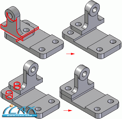

使用装配关系,相对于装配中已有的零件来定位新零件。“装配”命令条上的“关系类型”选项包含多种装配关系,可用于互相参照定位零件。
除显式装配关系外,“快速装配”选项还减少了使用贴合、面对齐或轴对齐关系定位零件所需的步骤。大多数情况下都推荐使用此选项。例如,可以使用快速装配将放置零件 (A) 上的面与目标零件 (B) 上的面贴合在一起。
应用第一个装配关系之后,新零件会在装配中重新定位。
在应用剩余的装配关系时,软件会在装配中定位零件并重新调整它的方向。
