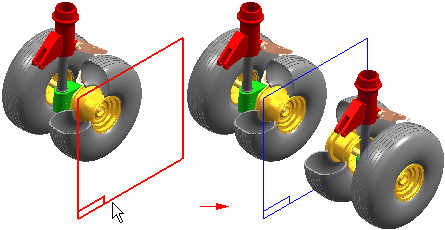

在本课中,您将使用“镜像”命令演示使用“镜像”命令放置的装配零件在受管环境中的行为。您可以所选的参考平面为中心镜像一个或多个零件或装配。
“镜像”命令条指导您完成镜像步骤。“镜像设置”对话框指定所要的输出选项。
选择镜像平面
镜像部件时,先选择一个定义了所需镜像面的现有参考平面。
选择部件
定义镜像平面之后,可以在图形窗口或路径查找器中选择要镜像的部件。在图形窗口中选择零件时,可以选择单个零件,也可以定义围栏来选择一组零件。可以镜像零件、子装配或整个装配。要选择装配,必须使用路径查找器。当您选择完部件后,则单击命令条上的“接受”按钮或单击鼠标右键。
装配结构和固定选项
“镜像设置”对话框指定新部件复制现有装配结构或新部件添加到活动装配中。当您设置“复制装配结构”选项时,镜像部件会复制原部件的整个装配结构。当镜像同时包含了嵌套子装配的整个子装配,且您希望新部件与现有装配结构匹配时,该选项非常有用。
如果您在镜像嵌套子装配中深至数层的单个零件,则可能希望将“展平结构”设置为“活动装配”选项,以免创建数个空的子装配。
“镜像设置”对话框上的“固定所有零件”选项指定是否将固定关系添加到镜像部件。当您清除该选项时,将在不使用装配关系的情况下放置零件。可以通过选择一个部件、然后单击“放置/编辑零件智能步骤”命令条上的“编辑定义”按钮来添加装配关系。
