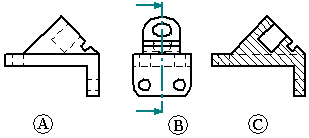

在创建一个或多个初始零件视图之后,可以使用这些视图来创建主视图、辅助视图、局部放大图、剖视图以及截断视图。然后还可以使用那些零件视图来创建其他视图。例如,如果您根据原视图 (A) 创建主视图 (B),则可以根据该主视图创建剖视图 (C)。

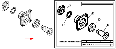

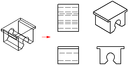

还可以通过将 Solid Edge 文档拖动到图纸页上来快速自动地创建图纸视图。
当您将一个装配模型拖动到一张空白图纸页时,将创建一个等轴测视图。
当您将任何其他模型文件拖到一张空白图纸页时,将创建模型的前视图、俯视图和右视图。
还可以将模型拖动到 Quicksheet 模板上。通过 Quicksheet 模板,您可以定制视图类型和属性,将文档另存为模板,并在您需要的任何模型中重用它。视图不与模型文件链接,但将保持它们的属性。或者,您可以使用 Solid Edge 附随的快速图纸页目录中的其中一个模板。其中的装配模板(公制和英制)包含一个等轴测图和零件明细表,并启用自动符号标注形注释。其中的零件模板(公制和英制)包含正投影前视图、正投影俯视图和正投影右视图,以及一个等轴测图。
