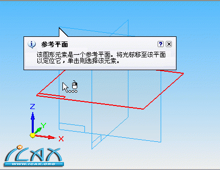

工具提示可帮助您识别用户界面元素,包括命令图标、选项按钮以及其他小工具。将光标指向用户界面元素时,标签将显示该命令的名称以及命令功能的简短描述。如果此命令还存在组合的快捷键,则会显示此快捷键以调用此命令。此外,还会显示信息图形以及指向其他联机帮助的指针。使用“选项”对话框的“助手”页上的“显示工具提示”选项可以关闭和打开工具提示。
命令提示在您使用 Solid Edge 时提供上下文帮助。通过设置“选项”对话框中“助手”页上的“显示命令提示”选项可以启用命令提示。
