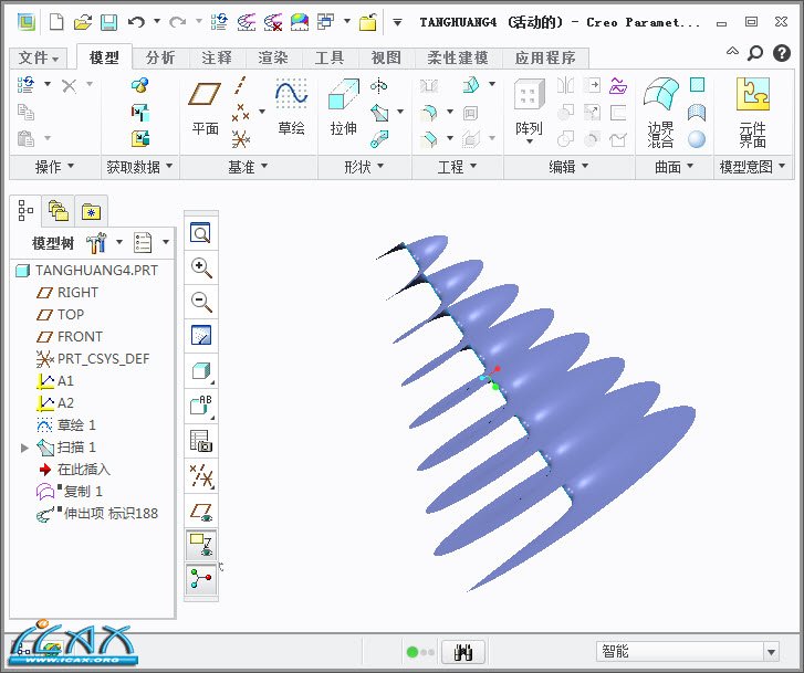

摘要: 这是一个很基础的题目,坛友都完成得不错,现在题目结束了,我帮整理下各位坛友的做法,好让更多的朋友能掌握这些方法。下面和大家分享另一种扫描的方法:草绘图形1用于控制扫描的横向草绘图形2用 ...
扫描结果
复制边界线

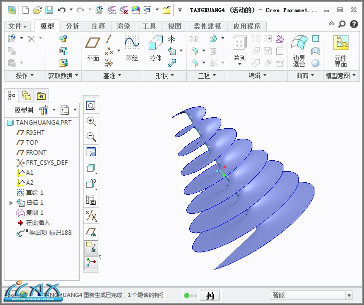

以边界线为引导线扫描出最终效果
