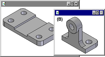

可使用“选项”对话框中的“装配”选项卡来指定后续零件是临时放置在装配窗口 (A) 中,还是显示在单独的“放置零件”窗口 (B) 中。
当设置“放置零件期间不要创建新窗口”选项时,零件会临时放置在装配窗口中拖放零件的位置。要使定位过程更加容易,请将零件放置在可以轻易选择您要使用的定位元素的位置。如果您要通过双击“零件库”选项卡中的零件来启动零件放置过程,则装配窗口的显示区域也将会得到调整,这样便可以看到新的零件。
在您清除“放置零件期间不要创建新窗口”选项时,零件显示在单独的“放置零件”窗口。如果活动窗口已最大化,则“放置零件”窗口也将最大化,并基本上会在视图中遮住装配。因此,初级用户不应最大化活动窗口。让窗口重叠,这会使将零件放入装配和应用关系操作更加简单。

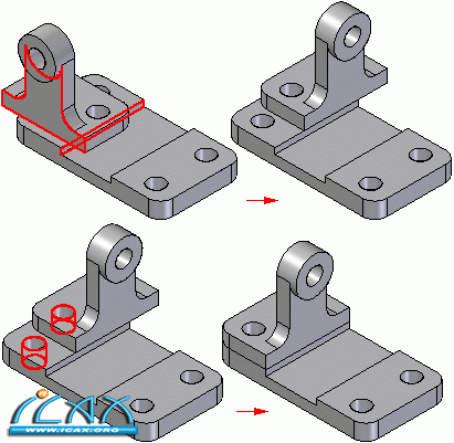

使用装配关系,根据装配中已有的零件来定位新零件。“装配”命令条上的“关系类型”选项包含多种装配关系,可用于互相参照定位零件。
除传统的装配关系外,“快速装配”选项还减少了使用贴合、面对齐或轴对齐关系定位零件所需的步骤。大多数情况下都推荐使用此选项。例如,可以使用快速装配将放置零件 (A) 上的面与目标零件 (B) 上的面拼合到一起。
在应用第一个装配关系之后,会将新零件重定位在装配中。
在应用剩余的装配关系时,软件会在装配中定位零件并重新调整它的方向。

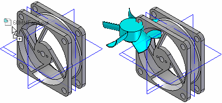

放置未充分定位的零件
在将零件放置到装配中时充分定位零件不失为上策。更改时,如果已充分定位零件,那么将更易预测到它的更新位置。虽然有时您可能想放置零件而不充分定位它。例如,您可以在以后放置另一零件,将使用该零件来完成两个零件的定位。

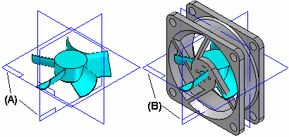

可使用 Esc 键随时中断放置序列。如果没有应用任何关系,那么零件在装配中的放置位置将与其在零件文档中所处的相对位置相同。也就是说,零件被放置在装配中后,零件文档中的基本参考平面 (A) 将与装配中的基本参考平面 (B) 重合。
当设置了“放置零件期间不创建新窗口”选项后,零件将被放置到装配中所拖放到的位置。
如果没有设置“放置零件期间不创建新窗口”选项,那么零件被放置在装配中后,零件文档中的基本参考平面 (A) 将与装配中的基本参考平面 (B) 重合。

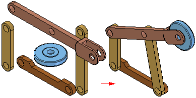

可使用“装配”命令来互相参照定位一组零件,而无需完全约束按顺序排列的序列中的每个零件。 这种类型的工作流程可使一组互相关联的零件的定位任务(如构建机构)更加简单。
首先,将一组零件拖放到装配中。然后单击“装配”命令,并在一个零件和其他零件之间应用关系。要定位其他零件,请单击鼠标右键。
