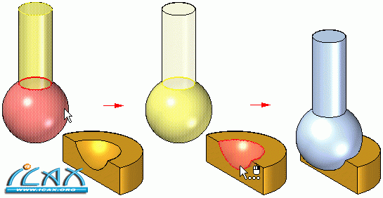

如果无法根据贴合和对齐关系来正确定位装配中的两个零件,可使用连接关系来定位它们。连接关系使用一个零件的关键点、线条或面定位另一个零件的关键点。例如,可应用连接关系根据一个零件的球面来定位另一个零件的球面中心。

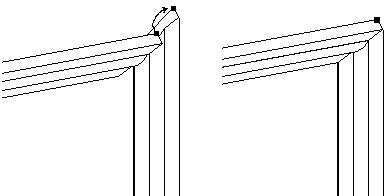

点到点:在下图中,在零件的斜接角之间应用了贴合关系。连接关系,它将一个零件上的点连接至另一个零件上的相应点,从而正确地连接两个角。背面之间的浮动对齐关系可完全定位零件。

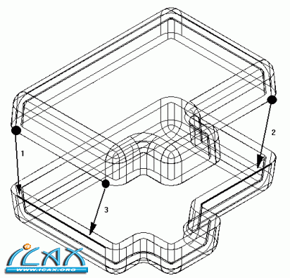

点到直线:在以下示例中,在两个零件的面之间应用了贴合关系。因为每个零件的边都是斜面型的,所以没有任何零件面能用来应用平面对齐关系。可以在顶部零件的关键点和底部零件的线性边之间应用三个连接关系。

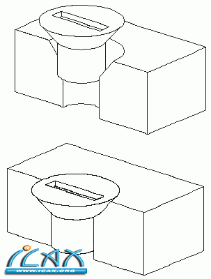

锥到锥:在以下示例中,紧固件的锥面与底板沉头孔的锥面相连。 当在两个锥面之间添加连接关系时,关键点表示单个锥面连接处的交点。还可以对两个锥面之间的连接关系应用偏置值。

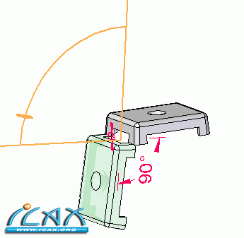

本活动的目标是使用角度关系定位零件。
活动
在本活动中,您将使用角度关系定位零件,然后修改角度值并观察位置的变化。
