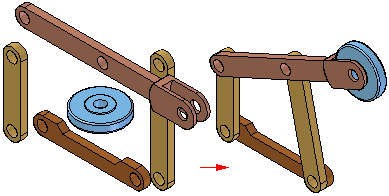

将一组零件拖放到装配中后,可使用“装配”命令来应用其中一个零件与一个或多个目标零件间的关系。要定位其他零件,请单击鼠标右键。
要使用“装配”命令定位一系列零件,首先使用“零件库”选项卡将这组零件拖放到装配中。
如果是新装配,则软件自动将第一个零件固定。将第二个零件拖放到装配中时,会显示“装配”命令,但是可以继续将零件拖放到装配中,而不对其执行定位。
将这组零件放置到装配中后,可以使用“装配”命令定位这些零件。

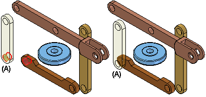

单击“装配”命令时,系统显示“装配”命令条。可以使用“快速装配”选项应用贴合、平面对齐或轴对齐关系,也可从完整的有序关系集合中进行选择。
在两个零件间应用关系后,所选的第一个零件 (A) 仍保持选中状态,以便可以对其应用其他关系。
要定位其他零件,请单击鼠标右键。然后,可以选择其他零件 (A),应用所需的各种关系。
