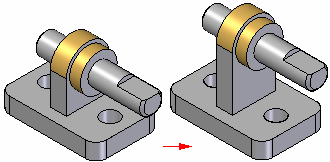

要根据装配中的其他零件完全控制某个零件,必须使用装配关系的组合。通常有多种方法可应用关系来正确定位零件。选择能最好表达设计意图的方法是非常重要的,它能让您的装配更易于理解和编辑。
定位零件时,记住该零件将来修改后的样子是非常有帮助的。尽管使用一组特定装配关系可正确地定位零件,但作出修改后它可能不是您预期的样子。
在实际经验中您会发现作较小的设计修改和观察装配中的零件在修改后的样子是非常有用的。如果装配不是您预期的那样,可删除那些关系然后通过另一种方式重新应用它们。当您更为熟练时,就会比较容易看出哪组关系正确地定位零件,并在作出设计修改后得出您期望的结果。

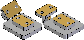

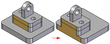

某些关系(例如贴合和对齐关系)允许用户定义零件之间的固定偏置或浮动偏置。要指定偏置类型,请单击命令条上的两个偏置按钮中的一个。指定固定偏置时,可为偏置距离输入一个尺寸值。例如,在为平面对齐关系定义固定偏置时,可编辑该值以使这些零件不再共平面。
需要控制零件相对另一个零件的方位时,浮动偏置很有用,但使用浮动偏置时不能定义固定尺寸值。例如,可以使用浮动偏置控制零件的旋转方位。使用“解锁旋转”选项在圆柱轴和另一个零件 (A) 上的圆柱面之间应用轴对齐关系时,可以结合使用面对齐关系和浮动偏置 (B) 来控制轴的旋转方位。
如果尝试为面对齐关系应用固定偏置,将会显示一条消息,说明固定选项与其他关系冲突。

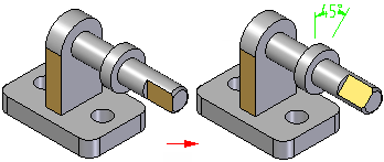

在应用轴对齐关系时,可使用命令条上的“锁定旋转”和“解锁旋转”按钮来指定零件能否绕旋转轴自由旋转。当零件的旋转方向不太重要时(如在孔中放置螺栓),“锁定旋转”选项是很有用的。在设置“锁定旋转”选项时,零件的旋转方向锁定在任意位置,但需要一个关系来完全定位此零件。
在设置“解锁旋转”选项时,可应用另一个关系来定义想要的旋转方向。例如,可以应用角度关系。

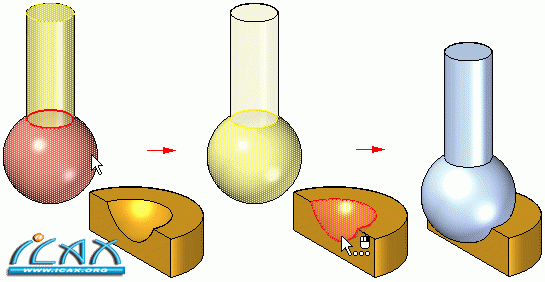

如果无法根据贴合和对齐关系来正确定位装配中的两个零件,可使用连接关系来定位它们。连接关系使用一个零件的关键点、线条或面定位另一个零件的关键点。例如,可应用连接关系根据一个零件的球面来定位另一个零件的球面中心。
可以使用以下方法来应用连接关系:

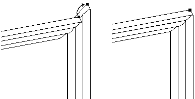

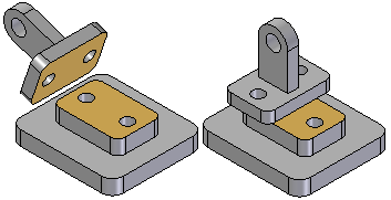

点到点:在下图中,在零件的斜接角之间应用了贴合关系。连接关系,它将一个零件上的点连接至另一个零件上的相应点,从而正确地连接两个角。背面之间的浮动对齐关系可完全定位零件。

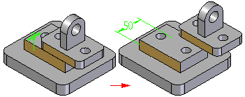

点到直线:在以下示例中,在两个零件的面之间应用了贴合关系。因为每个零件的边都是斜面型的,所以没有任何零件面能用来应用平面对齐关系。可以在顶部零件的关键点和底部零件的线性边之间应用三个连接关系。
点到平面:在以下示例中,右下方的针定位至刚好碰到参照面表面的深度。

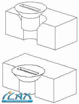

锥到锥:在以下示例中,紧固件的锥面与底板沉头孔的锥面相连。 当在两个锥面之间添加连接关系时,关键点表示单个锥面连接处的交点。还可以对两个锥面之间的连接关系应用偏置值。
