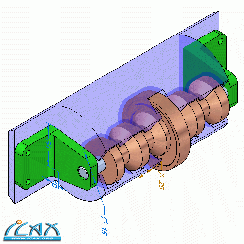

在装配的关联中设计时,可通过使用顺序几何体或同步几何体来构造零件,具体取决于哪种几何体能产生所需的结果。
在本活动中,您将使用所提供的工具在顶层装配的关联中设计零件。
活动:在同步装配的关联中设计
概述
本活动的目标是探索采用 Solid Edge 同步技术在装配的关联中进行设计。您可以打开一个现有的装配,并使用相邻的零件优化装配中面和零件的大小和间距设置。也可以使用一个零件中的几何体在相邻零件中创建型腔。
活动
在本活动中,您将学习在装配的关联中进行设计时同步技术的优点。
