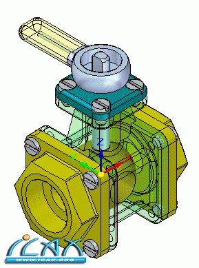

活动:使用快速装配在装配中放置零件
概述
在本活动中,快速装配将用于在阀装配中定位零件。
目标
本活动中您的目标是能够使用适当的关系在装配中定位零件。
