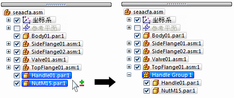

“路径查找器”允许将零件拖到装配中的另一位置。 拖动零件时,“路径查找器”将显示一个符号,以指示您可在装配结构中的哪些地方重定位此零件。 该零件将定位在“路径查找器”中高亮显示的零件事例之下。
在装配内为零件和子装配分组
“路径查找器”允许您在活动装配中选择一组零件或子装配,然后使用快捷菜单上的“组”命令指定选定的部件为一组。 然后该组部件将在“路径查找器”中收集到一个组条目中。 可以将该组展开、折叠 或重命名为一个更合理的名称。定义零件组会减少一组零件的空间需求,并允许您将一组类似的零件集中到一个逻辑组。这可以使为其他操作(如显示和隐藏一组零件)选择零件更为轻松。
不能选择嵌套零件和嵌套子装配。
处理包含少数或不包含子装配的大装配时,为部件分组也非常有用。可以选择一组零件,使用“路径查找器”快捷菜单上的“组”命令将它们定义为一组,然后使用“重命名”命令将组重命名为一个更符合逻辑的名称。
注释:
某些装配命令将自动创建一组部件。例如,在命令条上设置“复制”选项时,“移动部件”命令将在“路径查找器”中创建一组条目。
在“路径查找器”内选定一组时,可以使用快捷菜单上的“取消组”命令取消组。
在“路径查找器”内选择一个组条目时,快捷菜单上的“选择部件”命令将激活操作组的其他命令和选项,否则将禁用这些命令和选项。例如,使用“选择集件”命令选择一组后,可以将面样式应用到该零件组,或将该零件组转换为其他装配。

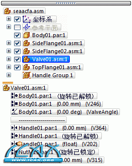

底窗格中的虚线
在“路径查找器”的底窗格中,各组关系之间有时会显示虚线。虚线上方的关系应用于位于“路径查找器”顶窗格中所选零件上方的零件。虚线下方的关系应用于位于“路径查找器”顶窗格中所选零件下方的零件。可以编辑虚线上方和虚线下方的关系。例如,选择 Valve01.asm 时,虚线上方的关系应用于 Body01.par,Body01.par 位于“路径查找器”顶部窗格中Valve01.asm 的上方。 虚线下方的关系应用于 Handle01.par 和 NutM15.par,两者均位于“路径查找器”顶部窗格中 Valve01.asm 的下方。

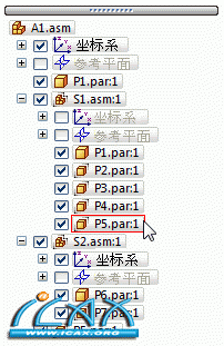

管理嵌套装配中的关系
“路径查找器”不显示在活动装配外部应用的关系。 在您可以查看、修改或删除嵌套子装配中的装配关系之前,必须首先打开或原位激活应用了该关系的子装配。
可使用“路径查找器”的顶部窗格来确定特定零件位于多层装配中的哪一层。 然后可选择“路径查找器”顶部窗格中的子装配并使用快捷菜单上的“打开”或“编辑”命令来打开或原位激活子装配来修改或替换关系。
例如,下图中的装配 A1 是使用零件 P1 和子装配 S1 与 S2 构建的。子装配 S1 是使用零件 P2、P3、P4 和 P5 构建的。子装配 S2 是使用零件 P6 和 P7 构建的。如果您想更改用来定位零件 P5 的关系,必须打开或原位激活子装配 S1。
可通过在“路径查找器”的顶部窗格中查看装配来查找零件 P5,如下图所示:由于零件 P5 缩排在子装配 S1 下面,您必须打开或原位激活子装配 S1 才能查看、修改或移除任何控制零件 P5 的关系。
