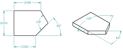

可将 3D 尺寸添加到轴测图上。在图纸中,3D 尺寸使用相关模型确定真实距离,而不是 2D 图纸上的距离。可放置线性、径向或角度智能尺寸作为 3D 尺寸。

角度 3D 尺寸
对于角度 3D 尺寸,模型平面和直线的相邻面平面是有效的尺寸平面。

由于 3D 尺寸可测量实际模型空间,因此在评估尺寸间明显冲突时考虑视图的透视图是很重要的。 例如,在轴测图中看上去是圆形的除料可能实际上是椭圆的,而且还有不同值的近似半径尺寸。 而且,当您查看图纸时,是没有办法一眼就区分 2D 尺寸和 3D 尺寸的(除非是 3D 尺寸所处的位置无法放置 2D 尺寸)。
因此,可以同时用 2D 和 3D 尺寸(尺寸值看上去是冲突的)创建图纸,因为 2D 尺寸是测量图纸页空间的,而 3D 尺寸是测量实际模型空间的。 请谨记这一点,并根据您的情况和工作流程使用相应的知识来避免创建潜在的、容易混淆的图纸。
