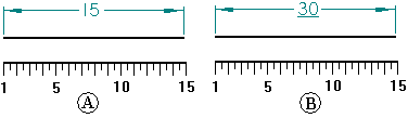

不按比例的尺寸
您可以通过将从动尺寸的尺寸值设置为不按比例来覆盖它的值。例如,即使将 15 毫米的尺寸值 (A) 覆盖为 30 毫米,您看到的直线的实际长度仍然是 15 毫米 (B)。Solid Edge 在不按比例尺寸的值下添加下划线。

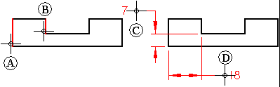

当您放置尺寸时,软件会显示正在放置的尺寸的临时、动态显示。这个临时的显示指明了您在当前鼠标光标位置处单击后新尺寸将具有的外观。尺寸方向随着鼠标光标的移动而变化。
例如,在您单击“间距”命令并选择原点元素 (A) 以及测量终止元素 (B) 后,尺寸将根据您放置鼠标光标的位置 (C) 和 (D) 的不同以动态方式调整其方向。
