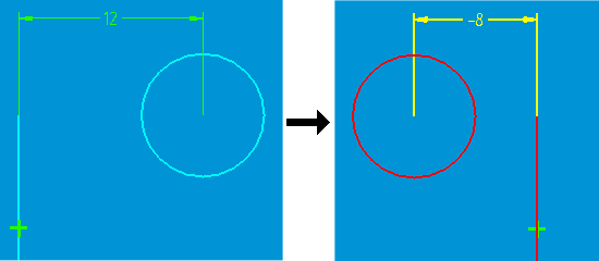

零和负尺寸
您可以在以下尺寸类型中使用零和负尺寸来操作几何体:
两个元素(或两个元素的关键点)间的智能尺寸
两个元素间的距离(或来自两个元素的关键点)
两个元素间的“智能尺寸”角度(或来自两个元素的关键点)
两个元素(或两个元素的关键点)间的角度
在您放置了上述尺寸之一后,可以将其更改为零或负值以控制元素位置。选择尺寸时,将高亮显示其父级。
零和负尺寸在完全受约束的几何体中最起作用。 当轮廓或草图没有完全受约束时,负尺寸是无法预测的(例如,边的异常更改)。
不支持的尺寸
包括线性坐标、角度坐标、线性堆栈、线性链、角度堆栈以及角度链的任一组尺寸都不支持零和负尺寸值。半径尺寸、直径尺寸和倒斜角尺寸也不支持零和负尺寸。点约束不允许出现负偏置。
控制零和负尺寸
由于正值和负值不必沿着 X 轴或 Y 轴,所以当您使用零和负尺寸值时是没有正或负方向的。相反地,方向是由针对其他影响几何体的关系放置尺寸的方式决定的。当您更改尺寸的符号时(例如,从正到负),测量距离的方向仅相对于几何体发生改变。按最初放置尺寸的方向测量正值。
如果当尺寸值为负时从主动切换为从动,则尺寸值将显示为正值。从动尺寸始终不能为负.  从零件模型中调入到的尺寸是正的,因为此时的尺寸一直是从动的,而且不调入零尺寸。
显示零和负尺寸
以下情况适用于显示零和负尺寸:
假如尺寸为正或非零,则将处理文本位置(上方、嵌入等等)。文本位置的值为零时认为尺寸是一个很小的正值。
零尺寸并不移动或更改尺寸的断点位置。
双单位显示了带负号的联合值。
两个非相交元素间的零角度尺寸作为线性尺寸显示(但是带有度数符号)。可以用手柄拖动延伸线的端点,或按如下所示移动文本位置。
