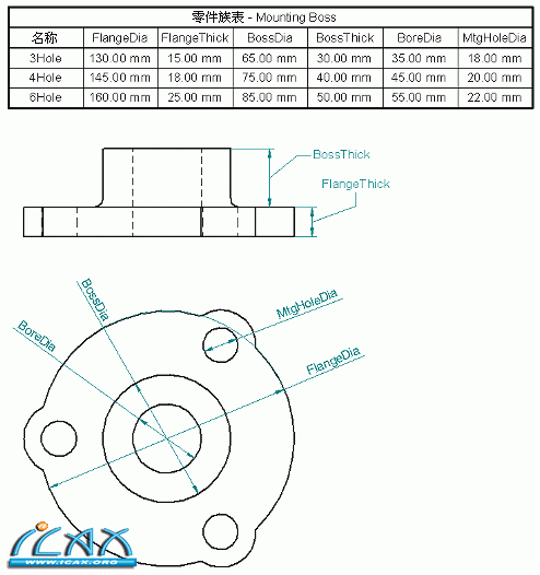

图纸上的零件族尺寸表
图纸上放置的零件族尺寸表可以用于定义从类似族成员获得的特征的大小和位置。“零件族表”命令自动生成包含从一族零件得到的所有变量的表,并导入所选族的所有成员的尺寸和位置数据。还可将族成员变量链接到图纸上的尺寸。
零件族表按行列出族成员位置和大小数据。族变量标签显示为列标题。通过进行格式更改可以轻松地定制表。还可以向表中插入用户定义的列,并将其他模型信息提取到这些列中。例如,您可以使用属性文本提取图形模型信息,以补充从零件族获得的尺寸值和位置值。
在图纸上创建零件族表
要在图纸上创建零件族表,首先放置包含一个族成员的一个或多个图纸视图,然后向这些视图添加尺寸。
然后,选择“零件族表”命令,然后单击族成员的图纸视图。
这个命令显示“零件族表属性”对话框上的“变量”选项卡,其中可以指定要包括在表中和从表排除的族变量。
然后,可以将该表放置在图纸页上,还可以先使用包含多个选项卡的“零件族表属性”对话框上的其他选项添加表标题并更改其他格式。
最后一步是将图纸尺寸链接到零件族表中的变量。

将族变量链接到图纸尺寸
将表放置在图纸上后,可以将每个族变量链接到图纸上相应的从动尺寸。链接有关联性,因此当模型中的成员更改时,图纸上的尺寸也将过期。
每个尺寸只能链接到一个变量,但可以将同一变量链接到多个尺寸。这样可以在不同视图中说明同一尺寸。
要创建链接,请使用“零件族表”命令条上的“链接变量”按钮:
要移除链接,请使用命令条上的“取消链接变量”按钮 。
