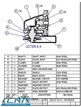

许多公司在他们的装配图中包括零件明细表,以给出关于个别装配部件的附加信息。例如,通常将零件号、材料以及所需的零件数量记载在零件明细表中。
图纸上的 Solid Edge 零件明细表与您所选择用来创建它的零件视图关联。还可以自动向图纸添加符号标注,并可对符号标注进行编号以与零件明细表中的零件条目相对应。
创建零件明细表
创建零件明细表时可选择“主页”选项卡→“表格”组→“零件明细表”命令,然后选择零件视图。可以通过选中“零件明细表”命令条上的“自动符号标注”按钮自动将符号标注放置在零件视图中。

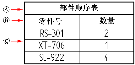

零件明细表包含标题 (A)、列标题 (B) 和列数据 (C)。
