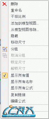

注释:
在“路径查找器”中列出的每个 PMI 元素之前的复选框可打开和关闭元素。每个尺寸和注释组的快捷菜单上也有“显示”、“隐藏”、“全部显示”和“全部隐藏”命令。
没有显示或隐藏模型视图,但是使用“应用视图”命令可以将模型视图应用于图形窗口。
使用“应用剪切”命令应用和删除已定义的 3D 剖面。

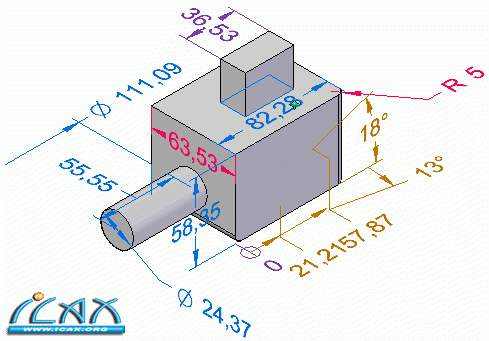

下图和对应的表对指派给尺寸的颜色代码进行了说明。
PMI尺寸颜色代码
颜色        求解条件动                           态编辑?        附加至
蓝            自由                                        是             同步元素
红           锁定,约束尺寸。                    是             同步元素
紫色        由其他尺寸或变量驱动            否。          有序元素或不可编辑的 PMI
褐色        不可用                                    否              不充分连接至任何元素
在 PMI 集合内,不同类型的尺寸(例如,线性、径向、角度尺寸)在“路径查找器”上将显示唯一的符号和元素名称。而且,还会显示其各自的颜色代码。

PMI 元素是否可见由元素或节点名前的复选框  以及快捷菜单上的“显示”和“隐藏”命令控制。
显示和隐藏节点和元素
指向“尺寸”或“注释”集合的顶级时,“显示”命令起的作用相当于位于相应集合中的各个 PMI 元素的看门人。
如果指向“尺寸”或“注释”节点时选择“隐藏”,则集合中的所有尺寸和注释会立刻关闭显示。
