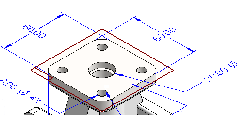

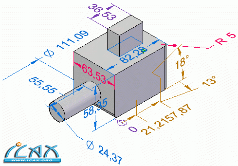

置于模型几何体上的注释和尺寸是 PMI 元素。其通过两种方式来创建。
当您使用草图来构造特征时,置于草图上的尺寸迁移到实体上的适当边。这些迁移的尺寸成为三维 PMI 尺寸。请参见帮助主题:从草图创建标注尺寸的零件。
标注于草图上的注释也复制到模型。
可随时使用带状工具条上的任何命令将尺寸和注释直接标注在模型边上。此外,PMI 选项卡上的工具集方便地将所有 PMI 相关函数组合在一个位置上。

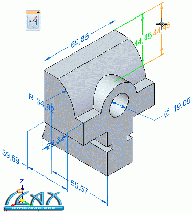

锁定和解锁的 PMI 尺寸
在同步模型中,您可以使用 PMI 尺寸来修改模型。通过选择模型边上的尺寸是锁定还是解锁以及指定更改方向,可控制模型更改的效果。
解锁尺寸意味着当修改连接到注明尺寸的边的面时,允许更改尺寸值。解锁尺寸的默认颜色是蓝色。
锁定的尺寸防止在移动连接面或调整连接面大小时对尺寸值进行更改。
必须先锁定一个尺寸,然后才能将公式或变量规则应用于该尺寸。
锁定尺寸的默认显示颜色是红色。

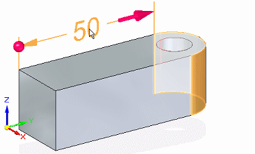

尺寸值编辑手柄
当您单击尺寸文本时会出现 PMI 尺寸值编辑手柄。尺寸值编辑手柄包含“尺寸值编辑”对话框 (1) 以及 3D 箭头和球端符 (2)。
您将在该对话框中输入或编辑值。
您将通过单击对话框上的箭头按钮或单击任一 3D 端符来控制编辑的应用方向。
3D 球体端符指示静止侧。
默认方向由对话框上高亮显示的箭头按钮和由 3D 箭头端符指示。有时 3D 端符更为明确,如下例中所示。
要了解如何使用尺寸值编辑手柄,请参见帮助主题:通过编辑 PMI 尺寸值来调整模型尺寸。

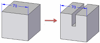

通过倒圆修改的边
通过修剪修改的边
通过分割修改的边

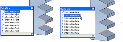

您也可以使用快速工具条找到所有交点,而不仅仅是默认的最小距离,如下例中所示:

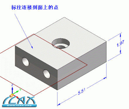

添加 PMI 注释
可以在自由空间中放置注释。
可以将注释附加到模型的面、曲面、曲线、边和草图元素上。
可以将注释与现有尺寸和注释关联起来。
此处,基准注释被附加到现有特征控制框上。
它们也可以与面连接。

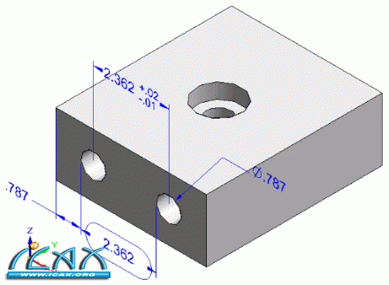

修改 PMI 格式和属性
通过执行下列任意操作,可以选择和修改单个 PMI 元素:
当显示尺寸格式手柄时,您可以:
使用命令条上的选项修改选定元素的 PMI 尺寸数值精度、尺寸类型、公差和前缀。
通过选择和拖动红点来更改尺寸线和尺寸延长线的长度。您还可以在延长线外选择并拖动尺寸箭头。
使用命令条上的“属性”按钮或快捷菜单上的“属性”命令更改格式属性,如字体大小、终止符类型、扩展线类型、坐标显示等。
如果选择尺寸,则会显示“尺寸属性”对话框。
如果选择注释,则会显示特定于注释的对话框。
