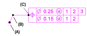

操控特征控制框
特征控制框编辑手柄
放置特征控制框之后,可使用注释编辑手柄调整其位置和方向。
特征控制框编辑手柄
位置                                        目的
(A) 注释连接点           沿着注释的元素移动指引线的起点。
                                  按住 <Alt> 断开指引线并移除关联。
                                 按住 <Alt+Ctrl> 可断开指引线的连接,但仍保留关联性。
                                 要了解如何操作,请参见移动注释。
(B)指引线编辑点       通过编辑指引线,自由移动特征控制框。
                                更改指引线长度和方向。
                                注释:不影响折线长度和方向。
                                将顶点插入指引线中会添加编辑点。要了解如何操作,请参见移动注释。
(C)指引线附加点       拖动点 (C):
                                 延长或缩短折线。
                                将特征控制框和折线翻转到指引线的另一端。
                                如果不使用折线,则将特征控制框相对于其参考的实体以 90、180 和 270 度为增量进行翻转。
特征控制框捕捉点
可使用特征控制框上显示的捕捉点更改指引线附加点。按 Alt 的同时拖动点 (C) 将显示捕捉点,以使您可连接到这些捕捉点。
特征控制框捕捉点
