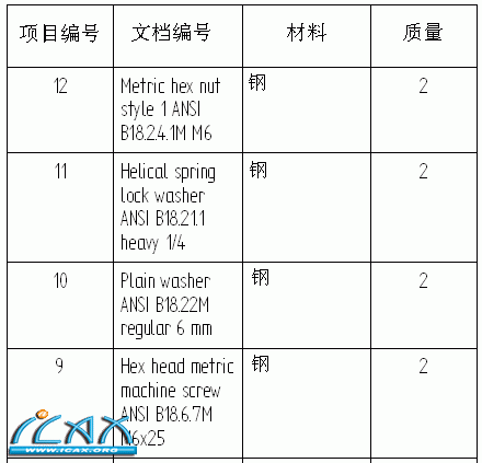

许多公司在他们的装配图中包括零件明细表,以给出关于个别装配部件的附加信息。例如,通常将零件号、材料以及所需的零件数量记载在零件明细表中。
您可以将符号标注添加到图纸中,并且符号标注的编号可以与零件明细表中的零件条目相对应。
符号标注也可显示从源文件中提取的属性文本。
零件视图中的自动符号标注
如果选择“零件明细表”命令并设置“零件明细表”命令条上的“自动符号标注”选项,则可以根据零件明细表自动向装配的零件视图添加符号标注。
选择要进行符号标注的零件视图时,系统将自动创建零件明细表以及引用该列表的符号标注。

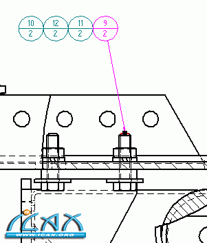

堆叠符号标注
当多个符号标注参考相同零件明细表组中的多个项目时,它们经常彼此覆盖,很难看清指引线指向何处。包含紧固件零件的零件(例如,螺栓、垫圈、锁垫圈和螺母)很小并相距很近。可以使用“符号标注”页面(“零件明细表属性”对话框)上选中的图纸视图复选框中的“自动堆叠”符号标注来重新将紧固件符号标注排列到堆叠中,但仍保留各个紧固件之间的关联性。如果零件项目号更改,那么它的符号标注也会更新。
堆叠符号标注时,它们将水平对齐或垂直对齐,一个指引线附加到堆中的第一个符号标注。此示例显示了水平堆及其随附的零件明细表。第一个符号标注是位于右侧、带有指引线的符号标注。
要了解如何自动或手动以堆叠形式排列符号标注,请参见帮助主题:堆叠符号标注。
符号标注堆叠编辑手柄
可以使用以下编辑手柄来操作符号标注堆叠。带折线的符号标注堆叠有四个编辑手柄。不带折线的符号标注堆叠有三个编辑手柄。
具有下划线符号标注形状和折线的垂直符号标注堆叠有一个额外的编辑手柄 (E)。

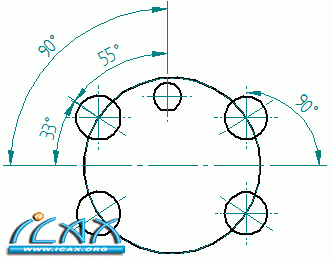

中心线、中心标记和螺栓孔圆
中心线、中心标记和螺栓孔圆用于“工程图”环境中,便于进行尺寸标注和注释过程。在“2D 模型”图纸页、工作图纸页或图纸视图中,它们与所添加到的元素相关联。如果修改图纸视图,则中心线、中心标记和螺栓孔圆将相应地更新其位置和大小。
您可以使用“夹角”命令添加引用这些注释的尺寸。
添加中心线、中心标记和螺栓孔圆
您可以一次添加一个中心线、中心标记或螺栓孔圆注释,也可以自动将它们添加到图纸页上的所有零件视图。对于中心线和中心标记,可以用围栏选择一组元素,以将它们添加到这些元素。
添加这些注释的命令位于“主页”选项卡→“注释”组上。
“自动中心线”命令仅适用于零件视图,它提供一些命令条功能,可自动添加和移除中心线和中心标记。
“中心线”命令可添加个别中心线。
“中心标记”命令可将中心标记添加到一个或多个曲线元素,如圆、弧、椭圆或部分椭圆。
“螺栓孔圆”命令
