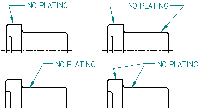

带有指引线的注释具有以下组成部分:
(A)端符
(B)指引线
(C)折线
(D)注释
可以通过选择指引线并移动它的一些部分来操作注释。可以控制指引线的折线和端符的显示,还可以在指引线上插入或删除顶点。

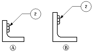

如果将指引线的端符与元素相连 (A),则注释会随元素而移动 (B)。如果在自由空间中创建指引线连接点,则注释将与图形中的任何元素都不相关联。
将端符手柄拖出元素时,按住 Alt 键,便可使连接的注释不再相关联。
通过选择指引线的端符,并将它拖至某个元素,可以使自由空间注释相关联。元素边高亮显示表明它已连接。
拖动端符手柄时按住 Alt+Ctrl 键,便可将指引线连接点移到自由空间或另一元素,但仍保留与第一个元素的关联性。
添加指引线
放置注释时,可以使用命令条上的“指引线”和“折线”选项添加指引线。还可以利用“指引线”命令来为现有注释添加指引线。
一条注释可以具有多条指引线。注释的端符末端可以指向一个元素,或者放入自由空间中。新指引线的注释末尾必须与注释或者注释上的指引线相连。
