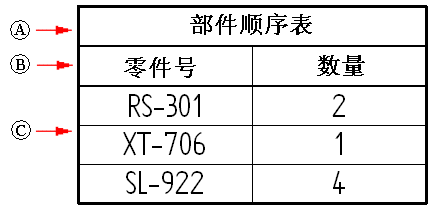

“表”命令可用于创建包含用户定义的数据的表。
表包含标题 (A),列标题 (B) 和列数据 (C)。
不能将保存的设置应用于用户定义的表。但是,可通过创建定制表样式创建样式模板,以指定可重用的表属性(包括线和文本)。
