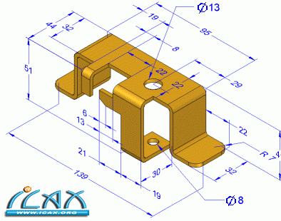

模型视图帮助管理产品制造信息 (PMI) 工作流程内零件、钣金或装配模型的显示。可以定义不同的 3D 模型视图以完全传达设计、制造和功能信息。
模型视图可以包括以下内容:
模型状态,例如“设计”或“展平”(同步)。
有序尺寸,包括已经复制到 3D 的驱动尺寸。
同步尺寸
注释
剖视图

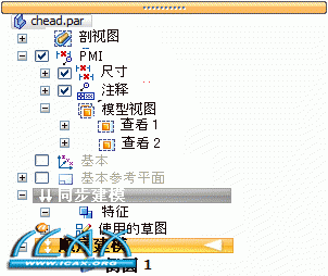

定义后,可从“模型视图”集合中选择个别模型视图,该集合位于“路径查找器”上的 PMI 节点下。

创建模型视图
“视图”命令为当前显示在图形窗口中的装配、零件或钣金模型创建 3D 视图。
创建模型视图时显示的所有尺寸、注释、视图设置和剖视图都复制到模型视图。
每个模型视图定义都包括一个视图名称、方向、比例和视图延伸量(缩放)。

可使用“路径查找器”访问并控制 PMI 模型视图。
每个模型视图定义都包含 PMI 元素的特定列表,即特定类型的尺寸、注释和包括的剖视图,在应用视图时将显示这些元素。
