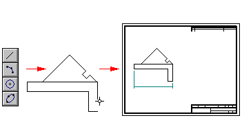

有多个命令与从现有图形创建 2D 视图相关:
“2D 模型视图”命令 - 创建一个参考 2D 模型图纸页上的几何图形的 2D 视图。使用“图纸区设置”命令(该命令仅适用于 2D 模型图纸页)在 2D 模型空间中设置按比例缩放的工作区域。
“转换为 2D 视图”命令 - 将 3D 零件视图转换为 2D 几何图形。一旦将零件视图转换为 2D 视图,它就不再与零件或装配文档相关联。
“在视图中绘制”命令 - 可用于放置在工作图纸页上的 3D 零件、装配或钣金视图。该命令将打开一个“2D 视图编辑”窗口,供您在视图中绘图,并以 1:1 的比例添加注释。
2D 视图命令 - 已由“2D 模型视图”命令替代,但仍可通过定制使用。

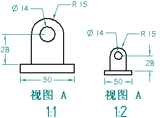

2D 绘图比例
在放置在工作图纸页上的 2D 视图中绘图时,通常采用 1:1 的比例。您也可以直接在工作图纸页上绘图。如果以后您决定对直接绘制在图纸页上的图形进行按比例缩放,只需使用“剪切”、“复制”和“粘贴”命令来将它们移动或复制到图纸视图中。
工作图纸页上的尺寸和注释大小与图纸视图比例尺无关。例如,如果将尺寸文本的高度和大小定义为 0.125 英寸或 3.5 毫米,则这些值就是打印出来的图纸上的尺寸文本的实际值。

首先,使用“2D 模型图纸页”命令显示全比例的 2D 模型图纸页。每个文档有一个 2D 模型图纸页。
接下来,使用“图纸区设置”命令在 2D 模型图纸页上定义一个工作空间。
接下来,采用设计文件导入、将现有 .dft 文件拖至图纸以及 2D 线条绘制工具的任意操作组合,在 2D 模型图纸中放置或创建设计几何体。
在工作图纸页上,使用“2D 模型视图”命令创建一个或多个参考 2D 模型几何图形的 2D 模型视图。对于根据 2D 模型图纸页上的几何图形所创建的每个视图,用户可以定制裁剪边界,并为每个视图指定唯一的标题。

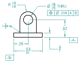

如果在带状工具条的“相关”组中设置了“保持关系”选项,则可以关联方式更新您在 2D 视图中绘制的图形,这与在“零件”环境中绘制的轮廓类似。您可以通过放置主动尺寸并应用关系来控制元素的大小和位置。
隐藏构造图形、尺寸和注释
如果要隐藏图纸视图中的元素,但不想将隐藏元素指定给单个图层,则可使用“自动隐藏”图层。您可隐藏构造几何图形、尺寸和特定注释。例如,您可以在 2D 模型图纸页的“自动隐藏”图层中放置尺寸,以便驱动几何图形的大小,并且当在工作图纸页中放置图纸视图时不显示尺寸。

当您在工作图纸页上的 2D 视图中完成绘图时,单击命令条上的“返回”按钮可以关闭“2D 视图编辑”窗口。关闭 2D 视图窗口后,可以向图纸中添加从动尺寸和注释(如焊接符号和特征控制框等)。
如果在 2D 模型图纸页上的 2D 模型空间中进行操作,可以直接在图纸页上添加和编辑注释及尺寸。单击“图纸”选项卡时,您在 2D 模型图纸中添加的图形将在工作图纸的 2D 视图中可见。
