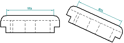

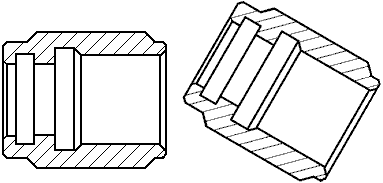

旋转图纸视图
可以通过“旋转”命令旋转图纸视图。
旋转视图后,它将处于未对齐状态。您可以使用“保持对齐命令”来恢复该视图的原始方向。
图纸视图上的尺寸会随视图一起旋转。使用图纸页的水平和竖直尺寸轴的那些尺寸将被修改为使用旋转后的图纸视图坐标系的水平轴和竖直轴。
不能对旋转后的视图执行折叠、切剪或截断视图操作,也不能从旋转后的视图派生剖视图或辅助视图。不能将旋转后的视图用作“主视图”、“切割平面”或“辅助视图”命令的输入。

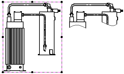

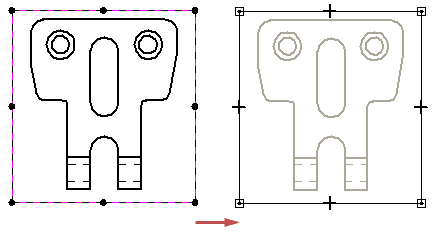

图纸视图修剪
如果只想显示图纸视图的一部分,则可以对图纸视图进行修剪。裁剪不改变图纸视图的比例。 而是它将限制显示在图纸页上的那部分视图。
除局部放大图之外,可以对任何类型的图纸视图进行切剪。在创建修剪的视图后,可以指定是否显示修剪边以及要使用的边样式。
可定义两种类型的裁剪边界:
矩形裁剪边界。
定制裁剪边界。

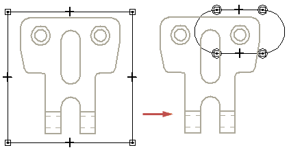

矩形修剪边界
要通过重新调整原始修剪边界大小来修剪图纸视图,请先选择该视图以显示其边界。然后拖动边框的其中一个手柄 (1),直到仅显示您要查看的几何体为止 (2)。
定制修剪边界

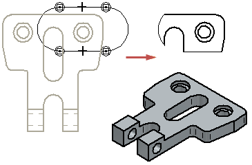

可以使用“图纸视图选择”命令条上的“修改图纸视图边界”选项绘制非矩形修剪边界。
单击命令条上的“修改图纸视图边界”按钮时,图纸视图将显示在特殊的修剪窗口中。矩形边界转换为四个端点相连的线段。
您可使用 2D 绘图工具重新绘制视图裁剪边界。可以使用线条、圆弧和曲线的任意组合来定义修剪边界轮廓。但是,必须关闭新的裁剪边界轮廓。要在定制轮廓中使用一部分现有矩形边界,请绘制与现有线段相连的 2D 元素。使用“修剪”命令,可移除不需要的线段。
要绘制新的边界轮廓,可删除所有现有的线段,然后使用 2D 绘图工具绘制新边界。
在已完成绘制定制边界后,可以单击“主页”选项卡上的“关闭修剪边界”按钮退出修剪窗口。
有关详细信息,请参见帮助主题:示例:修改图纸视图修剪边界。
